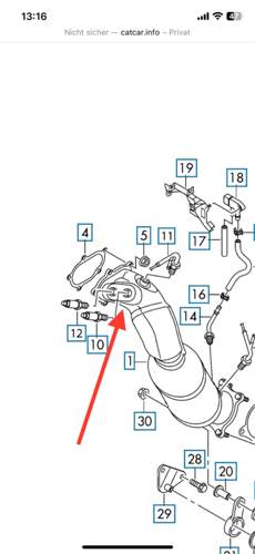

Habe seit einiger Zeit den Fehler P2200/P2201 NOx Sensor Fehlfunktion Stromkreis Bank 1 - wollte jetzt den NOx Sensor tauschen, da ich günstig an einen neuen gekommen bin. Kann mir auf die Schnelle jemand sagen wo der Sensor genau sitzt?
2017er 3.0 TDI Competition
Besten Dank und liebe Grüße
Wenn Du vom Kat nach oben gehst, direkt am Flansch sitzen die Lambdasonde, der Temperatursensor und die NOx-Sonde, im Bild die 10

Jetzt ist natürlich die Frage den 1. oder 2. Sensor??
Und was heißt günstig an einen neuen kommen??
@nunkistar schrieb am 21. Februar 2023 um 13:23:42 Uhr:

Hast Du da mal eine Teilenummer? Im Moment ist audi.7zap.com UND autofans.info nicht erreichbar. Ich habe das Bild aus catcar.info und da wird es mit den Teilenummern kryptisch bzw. kyrillisch…
Bei Audi geht es auch nicht so richtig weiter, viele Meldungen nach dem Motto „nicht mehr hergestellt“. Und dann Preise von 800€ bei noch erhältlichen Teilen. 4G0907807S war mein letzter Stand.
@nunkistar: 4G0907807S wäre der vordere Sensor.
@Mr_Untouchable: Für 70€ aber definitiv nicht der NOX-Sensor in neu und original.

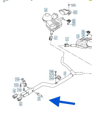

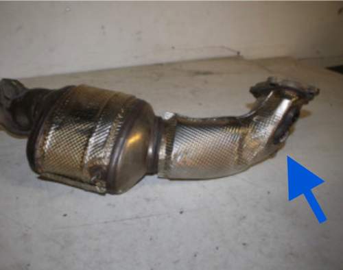

Ok, dann kann ich für die Nachwelt vervollständigen, 4G0907807T oder 4G0907807K ist dann der hintere, zweite NOx-Sensor und der sitzt da -> Bild
.jpg
Für hinten habe ich die Teilenummer 4G0907807AD für den 3.0 Competition
Das passt zu der Angabe von Audi, dass es 4G0907807T oder 4G0907807K nicht mehr original gibt.
