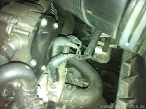

So habe den Fehler gestern gelöscht heute ist er wieder da.
Also komm ich nicht drumherum des teil zu wechseln.
Die frage ist ob es nun der geber ist oder die leitung.
Hab gestern nochmal geschaut hab den geber nicht gefunden.
Wo genau sitzt er ?
Hat jemand ein Foto vielleicht ?
ist es einer von diesen drei ?
Img-0362
