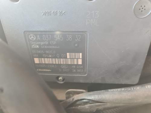

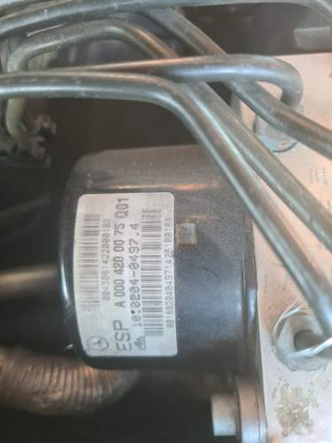

Ja , ist bekannt. Steuergerät sind auch gebrauchte erhältlich. ABS Block sieht es anders aus. Hat der 63er wohl einen besonderen. Ausser mein freundlicher hat mir hierfür auch die falsche MB Artikel Nummer gegeben wie schon beim Steuergerät. Habe leider nur die Nummer von Steuergerät und Hydraulik Pumpe heute fotografieren können.
Meist ist die Pumpen Artikel Nummer abweichend.
Weiß wer ob A0064314912 Hydraulik Block auch für den 63er geeignet sind?
Hier noch die Fotos der Hydraulik Pumpe und Steuergerät
20220719
Steuergerät
Steuergerät
Gebe hier oben rechts Deine VIN ein
https://mb-teilekatalog.info/
suche in den Zeichnungen und Listen Deine Teile raus und Du hast die Teilenummern für Dein Fahrzeug.
Suche so immer die Ersatzteile für meinen CLK raus und hat bis jetzt immer hingehauen.

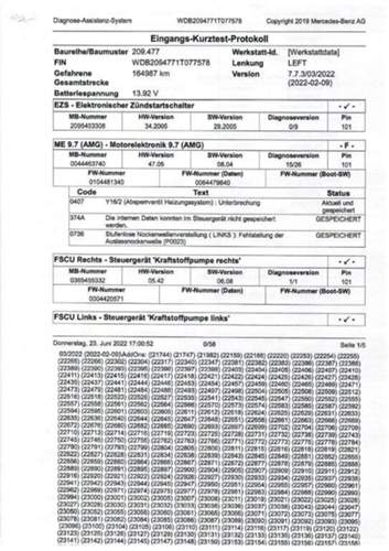

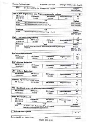

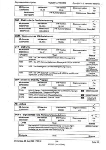

Hier noch das Ursprungsfehlerprotokoll im Anhang das ich heute bekommen habe. Dummerweise habe ich nicht auf das Datum geachtet und nicht das heutige bekommen.
Für weitere Lösungsvorschläge immer offen. Glaube fast nicht das der tausch des Querbeschleunigungssensor morgen Erfolg bringt.

Das(Ausdruck) war vor dem Austausch ESP ? (Wo ist das Alte Stg) ? Wurde das MRM erneuert?
Guten Morgen db-fuchs.
Ja FP war vor tausch des ESP und Raddrehzahlsensoren. Das STG liegt noch beim Freundlichen.
MRM wurde noch nicht getauscht. Wie kommst du aufs MRM? Die meisten Fehler die hierzu finden konnten betreffen mist Tempomat, Blinker ect.
Durch den Lenkwinkelsensor der wird von MRM eingelesen.

Um welchen Fehler geht es eigentlich genau ?
Es kann auch sein das Fehler durch ein anderes Steuergerät verursacht werden und Störungen im Can-Bus verursachen.
Fehler siehe Thema. Alle Assistenssysteme fallen aus. Fehlerspeicher wird immer wieder der Lenkradwinkelsensor hinterlegt..
Wurde erneuert +
Alle Raddrehzahlsensoren
Hintere Geberringe
Geberring Vorne links weil optisch nicht mehr ganz ok
ESP Steuergerät
Querbeschleunigssensor
Distronic deaktiviert
Masse Punkte geprüft
