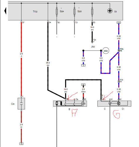

Habe seit ein paar Wochen das Problem, dass meine Batterie nicht mehr lädt, obwohl diese laut Test in Ordnung ist.
Fakt ist, dass ich bei laufendem Motor (nach Tausch des LIMA-Reglers) jetzt 14,8 Volt habe, bei der Batterie allerdings nur 13,2 Volt anliegen.
Könnt ihr mir sagen wieviel Spannung die Batterie braucht, um geladen zu werden? Bzw wieviel Spannung bei der Batterie anliegen sollte?
Kann es sein, dass ein Kabel defekt ist?

Weißt du den Kabelweg bzw. die Abzweige von der plusleitung zwischen Lima und Batterie?
Ich würde es so machen
1.Messpunkt Spannungsmessung an der Batterie
2.Messpunkt Starthilfepunkt + vorne dort sollte die gleiche wie bei der Batterie sein
3.Messpunkt + an der Lima dort sollte auch die gleiche Spannung wie bei der Batterie sein
Jnd ganz wichtig messpunkt der Masse ist die Karosseriemasse.
Der Plus der der Lima geht zum Anlasser dann normal zur Batterie weiter.
Habe jetzt eine Leitung von Lima zum Starthilfepunkt gelegt und alles was dazwischen ist überbrückt und siehe da: 14,4V an der Batterie ... kann ich das als Dauerlösung so machen? Wofür ist der Anlasser mit der Lima verbunden wenn sich der den Saft eh von der Batterie holt?
Da der Anlasser beim starten viel Strom zieht hängt er direct an Batterie ohne absicherung, und die Brücke als notlösung ist ok aber ich würde einen teil des Kabels neu machen wo der defekt ist.

Also die beste lösung nimm einen gleich dickes Kabel wie die Plusleitung, und verlege sie von der Lima zum Starthilfepunkt als fixleitung, dass reicht auch aus.

Was noch interessant ist: Zwischen Generator-Plus und Starthilfe-Plus ist (bei Motor aus) ein Widerstand von knapp 2 Ohm. Wenn ich die Steckverbindung oben am Generator löse, ich denke mal das ist der Regler, sinkt er auf 0 Ohm, wie es ja auch sein sollte.
Hat hierfür jemand eine Erklärung? Ansonsten häng ich auch mal ein Kabel rein wie Akkarin...

Nimm am besten die gleiche kabeldicke die bei der Lima weg geht und das kabel sollte flexibel sein, also ein Feinlitzekabel und hinten läßt du dir passende Kabelschuhe drauf machen damit auch hält und sicher aussieht.
Habe hier im Forum einen Schaltplan dafür gefunden

Seit ich die Brücke gelegt habe, lädt die Batterie wieder mit 14.7V und er startet auch bei -15° vorbildlich. Ich vermute, die eine oder andere Schraube unter der Windschutzscheibe ist korrodiert und hat einen erhöhten Übergangswiderstand. Bei einer maximaltemperatur von -5° hatte ich aber keine Lust mich jetzt darum zu kümmern. Im Sommer vielleicht mal, dann schreibe ich hier den Grund.
