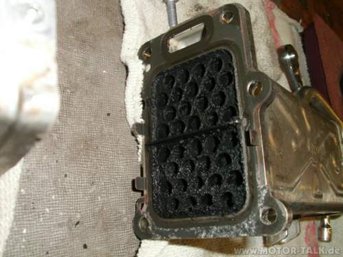

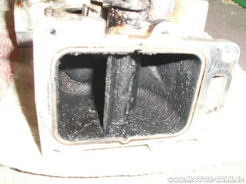

Dieses hatte ca 80.000 gelaufen, hauptsächlich Kurzstrecke.

Diese Aussage finde ich ehrlich gesagt etwas frech. Ich habe Dir angeboten, den Kühler kostenlos zu prüfen.
Wenn Du das selbst machen möchtest, kein Problem: Du brauchst...
- 2 Adapterplatten für die Abgasseite, mit Druckluft beaufschlagen und Druckverlust beobachten
- anschließend mittels Vakuumpumpe und Unterdruckmesser den Durchsatz des Wärmetauschers testen
- 2 Adapter für die Wasserseite, mit Druckluft beaufschlagen und Druckverlust beobachten
Audijunge ist übrigens "Berufs-VW-Schrauber", der hat den Fall wohl mehr als einmal gehabt...

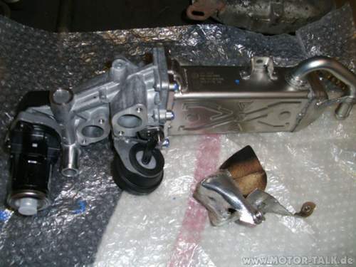

Aber dadurch weiss er ja immernoch nicht ob das AGR Ventil korrekt öffnet und schließt.
Zumal er ja nen elektrisches Problem zu haben scheint und keines mit einem zu geringen Durchsatz.

Zusammenbau mit neuem oder alten AGR Ventil ?
Altes ich verstehe nur nicht wieso jetzt anderer fehlercode?
Vielleicht weil das Ventil wirklich kaputt ist 🙄.
