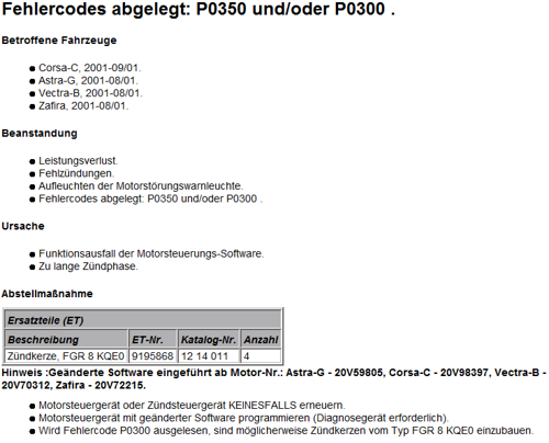

Moin
ich würde die Einspritzventile versetzen,von 1 und 4 auf Zylinder 2 und 3 ob
evtl ein Fehlercode mitwandert auf einen anderen Zylinder .
gleichfalls würde ICH die Zündkerzen ersetzen,
gegen die BKR5EK bzw V-Line 23 von NGK .
sind die selben Zündkerzen wie im Omega und auch für den 1,2er Corsa zugelassen.
damit habe ich noch nie Ausfälle gehabt ,mit andern Zündkerzenmarken schon.
BO... vom freihen Markt macht ist da z.B. nicht mein Fall .
wegen evtl einer anderen Software was auch ein Gedanke ist, bitte das Bild betrachten !
mfg
Corsa-fehlzuendungen

Sorry,ULFX den P0301 habe ICH reingemogelt,
war der allgemeine P0300 FC und der P0304 .
da verliert man schon einmal die Übersicht !
verbessere jetzt aber nicht das Geschriebene ,auch wenn ich es könnte .
