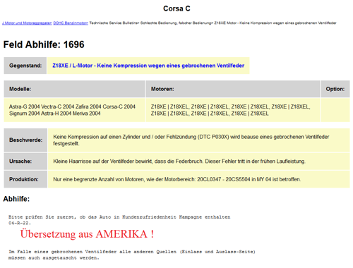

mit den ventilfedern ist mir gänzlich neu,es gab mal eine serie mit zu engen ventilführungen und andere mit zu engen schaftdichtungen,aber speziell dazu werde ich nix weiter sagen,gab zu oft schelte obwohl eine interne abhilfe und daher (so gut wie) nicht bekannt.beides war aber nicht bei den motoren.
Federn war Feldabhilfe: 1695 oder 6
auto,mj und motor bitte.tis-suche spuckt so nix aus...
Übersetzumg aus Amerika,da gibt es auch noch eine Quelle von früher !
mfg
Fa-1696-federn
jetzt finde ich die auch 😁
sind ja eh nur wenige,dazu noch mj 04 und nicht sein motor,trotzdem kann sowas bei jeden motor passieren.
beim kumpel damals sein f gsi c20ne war auch 1 gebrochen,lief auf 3 pötten dann wieder perfekt dann wieder 3 pötte usw... ging sinnlos ne menge aufwand und kohle rein,bis meinereiner das entdeckt hat 😁
