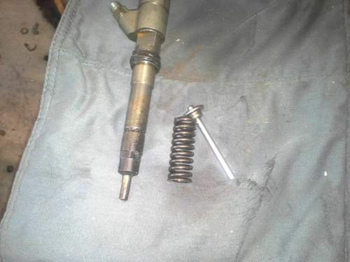

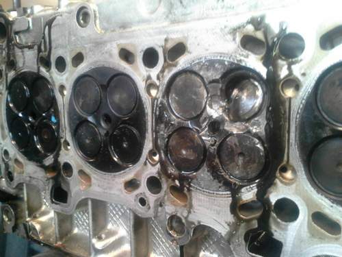

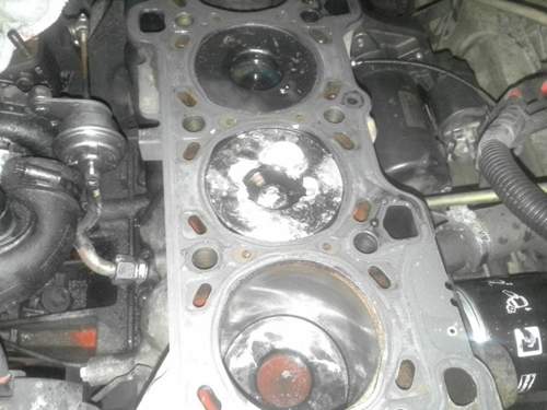

können da evtl die Ventile in ihren Führungen hängen bzw schwergängig sein !
irgenwoher müseen ja die schiefen Schlepphebel bei der ersten Reparatur kommen .
das Symptom schiefe Schlepphebel ,kenne ich bei alten Fiat Diesel Motoren auch,
ausgelutschte Schlepphebel mit abgerissenen Ventilen , weil das Ventilspiel zu groß war !
aber das Hörte man sehr deutlich .
