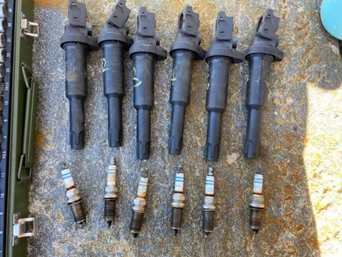

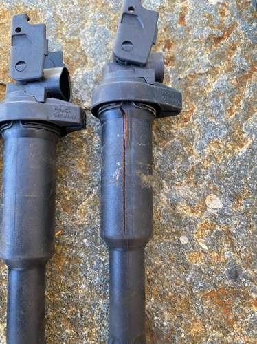

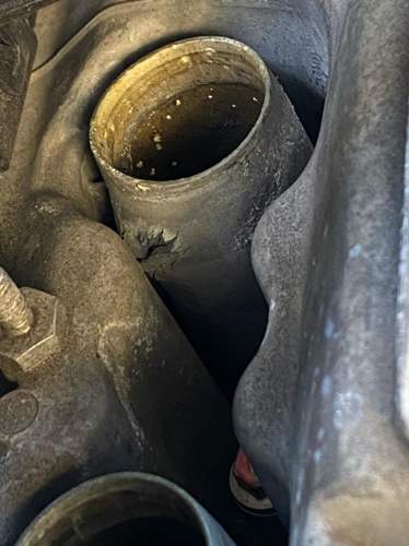

Dass die kleine Disa kaputt geht ist sehr selten, meiner Meinung nach. Bei mir war die grosse Disa bei 180‘000 defekt, aber die kleine hält seit über 300‘000. Du hast alle Spulen und Kerzen gewechselt nehme ich an oder? Bei mir war damals auch ein Zündaussetzer auf Zylinder 6, da war die Spule irgendwie geplatzt. Zudem hat der Kerzenschschacht so komisch ausgesehen, als hätte jemand durchgeschossen. Man sagt ja, dass dort hinten bei Zylinder 6 die wärme am schlechtesten weg kommt, vielleicht hat diese thermische Mehrbelastung auch wirklich eine Auswirkung auf die Zündspule und Kerze.

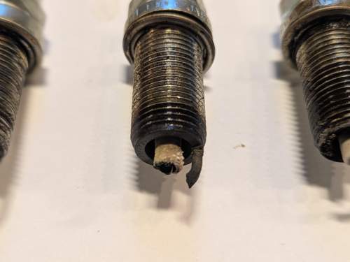

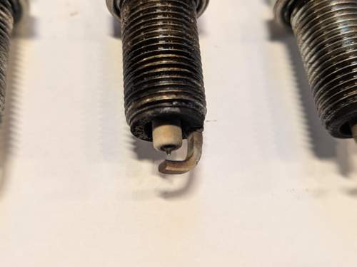

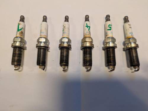

Kerze 6 die als Fehlercode mit Fehlzündung gespeichert war,sah eigentlich nicht so schlimm aus auch wenn mir der Elektrodenabstand so aussah als ob er etwas zu weit war.Elektrodenfarbe weiss und leicht bräunlich.Kerzen 5 4 1 sahen normal aus.Kerze 2 war die Elektrode bis zur Keramik weg gebrannt und auch von dem Haken fehlten bestimmt schon 5mm die weggebrannt waren.Seltsamerweise war der Fehler gespeichert auf Zylinder 6 und nicht auf Zylinder 2.
So oder so sollten die Ngk Iridium Kerzen länger halten die waren maximal 10k drin,damit ist Ngk für mich gestorben.

@mazedecoder ich habe die alten Kerzen noch da wenn Du willst kann ich davon ein Foto reinstellen.Die 2te Kerze sieht jedenfalls übel aus.Hatte schon Angst das der Elektrodenteil der bei der Kerze fehlt evtl abgebrochen ist und im Brennraum rumschwirrt.Habe mit einem kleinen Magneten im Brennraum rumgefischt und das ganze zusätzlich ausgeblasen.Dabei ist allerdings nichts rausgekommen,hatte leider kein Endoskop zur Hand dann hätte ich mich wohler gefühlt.Aber ich hoffe das das einfach nur weggebrannt ist.
