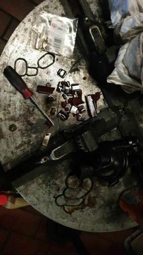

Hab übrigens Neuigkeiten zum Öldruck. Wir haben die ölwanne runtergenommen es sind Plastikteile im Öl. Das muss von der Gleitschiene sein allerdings von der ersten die drinne war. BMW wird sicherlich auch noch mehr reinfallen lassen haben. Was mich wundert ist ich kenn den Zusammenhang nicht aber, als ich im März meinen magnetventil für öldruckregelung wechseln lassen habe bei bmw. Fingen diese Geräusche an. Die Meldung kommt erst jetzt. Davor hab ich es einfach ignoriert weil es Irgwie auch sporadisch ist und ggf bei warmen Motor auch weg.
Der Laden geht mit tierisch auf die Nerven aktuell, sobald die was machen geht mehr flöten.
Anbei Bilder zu den Teilen. Der Kfzler meinte er habe aber auch noch eine kleine Feder rausgefischt, woher die ist Weiß er nicht. Die kann ggfs bei arbeiten reingefallen sein bei bmw oder da ist was weggefallen was Vl auch diese Vibrationen verursacht. Aber NOCHMAL: sofern die Meldung kommt ist das Geräusch weg, also wie soll es die Kette sein? Eine Kette kann man ja nicht abschalten. Es wird was abgeschaltet, aber was. Die Kette war übrigens nur leicht gelängt damals, Bzw er meinte nach dieser Rückrufaktion passiert es ab und zu das die Kette dann nicht mehr passt. Würd mich echt mal interessieren was die wirklich gemacht haben. Denn weil es firmeninterne wäre geben die keine Zettel etc raus. Mysteriös

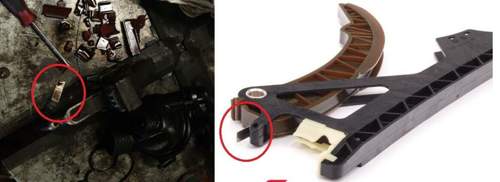

Hast du das Magnetventil oder das Öldruckregelventil getauscht? Das eine Metallteil was da auf der Werkbank liegt ist das die Feder? Falls ja dann gehört es meiner Meinung nach zu der Kettenführung, schau dir mal das Bild https://static.schmiedmann.dk/ProductPictures/image_169672_big.jpg an da ist links ein Metallteil was übersteht ich glaube das es dieses Teil ist. Ich vermute mal du hat zu wenig Öldruck wegen den Teile die wahrscheinlich auch das Ölsieb zugesetzt haben, sobald aber die Fehlermeldung wegen dem Öldruck kommt lässt das Steuergerät die Ölpumpe mit 8 bar laufe und somit reicht der Öldruck wieder aus und der Kettenspanner spannt die Kette richtig.
Ich würde dir jetzt mal empfehlen den Ventildeckel zu demontieren und die Kettenführung die jetzt verbaut ist zu inspizieren (in der Regel ist entweder das mittlere Teil gebrochen oder rechts fehlt der orangen Belag). Auch würde ich mal an den Pleuel wackeln ob da nicht schon Spiel ist.
Und ich glaube nicht das der BMW Händler die Teile einfach in der Ölwanne liegen lässt wenn BMW für die Kosten aufkommt.

Welches Metallteil meinst du kannst du das mal markieren? Ich habe da nichts gemacht das Bild ist vom kfzler und die Teile werden zu 90% von der alten Kette sein weil der Öldruckfehler war auch schon vor dem kettenwechsel, deswegen sage ich auch das es gut sein kann das es beim Ausbau reingeflogen ist weil die ölwanne haben Sie nicht abgemacht. Das öldruckpeoblem wird nach der Reinigung höchstwahrscheinlich behoben worden sein. Um den eigentlichen Fehler im Thread muss ich dann noch schauen. Kann auch sein das diese Feder ebenfalls schon von der alten Führung war. Es ist nicht zu erwarten das nach 2 Jahren 13000km die Kette wieder zerbröselt. Ich halt euch auf dem laufenden. Motoröldruckregelventil, zu deiner Frage. Den tip das anzumontieren habe ich von einem User hier im Forum bei einem anderen Thema (Öldruck) von mir bekommen. Das die ganze Achse abgelassen werden muss um diese zu öffnen hat den Preis leider um bestimmt 200-300€ gesteigert. Werde am Ende mit Einbau einer thermostateinheit und ohne Material auf rund 500€ kommen. BMW hätte alleine 300€ für den Einbau vom Thermostat verlangt. Daher alles i.o . So wie ich mitbekommen habe waren die gestern von 19:00-02:00 am Wagen drann.
Ich glaube das deine neue Führung wieder kaputt ist. Ich würde an deiner Stelle die Steuerkette + Führung ersetzen, Ölsieb + Öldruckregelventil ausbauen und reinigen, Ölwechsel durchführen und evtl die Vakuumpumpe ersetzen.
Unten ist das Bild mit den markierten Stellen.
1steuerkette
Das könnten auch Teile von der unteren Steuerkette sein, welche die Ölpumpe und Ausgleichwelle antreibt.
