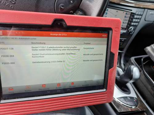

Hallo, mein 400er diesel v8 spinnt nun mal wieder rum und die leistung ist zum verrückt werden.. da krebst man ja mit ach und krach grad mal so mit 130 auf der Autobahn rum
nun zur frage.. wie geh ich da am besten ran?
wer hat einen mercedes zugang zum informationssystem und könnte mir das durchleiten? und wo kauft man am besten diese ladedrucksteller? gibt ja genug gelump von hinterhof Fritzen die generalüberholt sind
w211 e400 cdi v8 biturbo om628
laufleistung 198.000km
im anhang das bild vom fehlercode
Vielen dank

Den Ladedrucksteller kannst Du auch (zB hier) reparieren lassen.
@Andimp3 lohnt sich das denn preislich die reparieren zu lassen?
hast du zugang zum infosystem?
Das kostet 129 € - sieht man direkt wenn man den Link mal klickt.

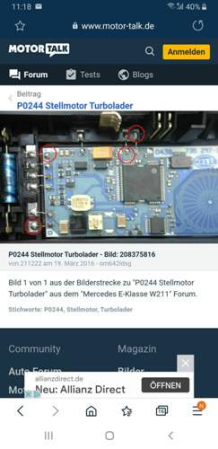

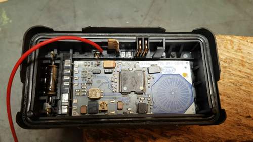

Bau doch erst mal den Ladedrucksteller aus und schau dir die Platine darin an. Da sind sehr feine Drähte die sich durch die Vibrationen abrappeln. Ich hatte die 3 zum Stellmotor ab.
Reste abgeschnitten, Lötstellen etwas sauber gedremelt und mit dünnen Kabeln die Verbindung wieder hergestellt.
Mit ein und ausbauen 2 Std. Kosten =0
Es gibt auch eine Anleitung dazu im Forum, aber bei den Überschriften ist es oft schwer zu finden.
Hier findest du die Anleitung
