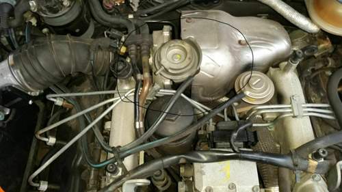

hab folgendes Problem mein Audi a6 avant 2,5 tdi mit 180ps bj 2001 mkb AKE hat keine Power mehr und hat starke Drehzahlschwankungen beim beschleunigen sowie im stand. Dabei kommt ziemlich viel weißer rauch auch aus dem Auspuff. Hab den mal ans Diagnose gerät angeschlossen und zuerst kam Luftmassenmesser raus. Nachdem ich den gewechselt habe kam dann direkt der nächste Fehler 00575 Saugrohr Regelgrenze überschritten.
Ich hab mich hier ein bisschen durchs Forum durchgelesen, da das Thema hier sind öfters angesprochen wurde, und habe daraufhin den Turbo überprüft und konnte keine Beschädigungen auffinden. Nach längerem gucken und messen habe ich von der Dose die am Turbo sitzt, den schlauch abgezogen (siehe Foto) und siehe da er läuft ganz normal keine Drehzahlschwankungen und weißer Rauch auch während der Fahrt.
Meine Frage liegt es am Druckwandler oder an der Dose oder ist was ganz anderes?
Für eure Hilfe bedanke ich mich im voraus
Mfg Patryk

Wenn Du den Unterdruckschlauch abziehst, funktioniert die Regelung der variablen Turbine vom Lader nicht mehr - das Motorsteuergerät weiß das jedoch nicht. So also auf keinen Fall durch die Gegend fahren.
Folgende Punkte mal prüfen:
1. VTG-Gestänge am Lader auf Leichtgängigkeit prüfen. Der Verstellbereich muss sauber laufen, ohne, dass es irgendwo stockt oder hakt.
2. Unterdruckdose prüfen (ob sie dicht ist): Dazu eine große Spritze (ohne Nadel) nehmen und am anderen Ende vom Unterdruckschlauch anstecken und mit der Spritze Unterdruck erzeugen, so dass die Dose betätigt wird. Der Unterdruck muss gehalten werden. Wenn nicht, ist die Dose undicht --> neue holen.
3. Unterdruckschlauch selbst auch auf Beschädigungen/Risse überprüfen.
4. Als letztes wäre dann der Druckwandler selbst dran. Theoretisch kannst Du den mit dem AGR-Druckwandler quertauschen, aber da dürfte der Stecker nicht passen. Ansonsten sind die Teile eigentlich identisch.

VTG Gestänge ist überprüft und läuft sauber, ca. 1cm hoch und runter.
Unterdruckschlauch wurde Kontrolliert und habe keine risse gefunden.
Da kann jetzt eigentlich nur noch die Unterdruckdose bzw. der Druckwandler übrig bleiben.
Morgen überprüfe ich die Unterdruckdose danach schreibe ich nochmal das es heute zu spät schon ist.
Erstmal danke euch für die Tipps

ja, ca. 1 cm Hebelweg ist normal.
Hier mal etwas Lesestoff dazu:
http://audi.reconty.de/thema.php?board=7&thema=12
Du hast recht es gibt einen saugrohrdruckgeber aber der ist nach meinem wissen nur in den 150 PS motoren die bis 2001 gebaut wurden. Bei meinem fällt der weg.
Bei mir ist der druckwandler hinüber hab eine neuen bestellt und wir heute eingebaut.
