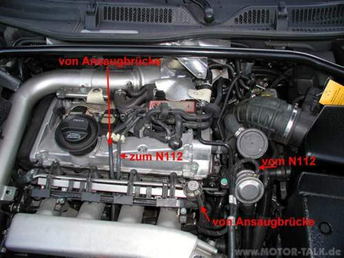

Wo wird eigentlich der Unterdruck erzeugt, kann das mal jemand erklären, vlt. auch mit Bildern, ich versteh einfach nicht wo der Untedruck herkommt wie zb. fürs Öffnen des SUV......
Vlt. ist ja was falsch verschlaucht bei mir, bin mir grad sau unsicher ob alles stimmt, mach morgen mal ein Bild vom Motorraum, vlt. erkennt jemand ob alles richtig angeschlossen ist.
Ich glaube ich habe den Fehler gefunden, der ROT-GEMALTE Schlauch darf doch so nicht sein oder
Schaut euch mal das Bild an!!!!!!!!!
Ich hab ja 3 Anschlüsse unter der Ansaugbrücke, einer geht hoch ans N249, der andere an den Benzindruckregler und der 3. an die Kurbelgehäuseentlüftung richtig?!?
Was ist dann mit dem Ventil für die Sekundärluftpumpe, was und woher kommt da dran?
Bin grad ganz wirr, hab nämlich im Inet APX-Bilder gekuckt zum vergleichen, ist aber nicht so einfach
ja der ist falsch angeschlossen.
Das Kombiventil wird von dem Ventil N112 betätigt und da muss der Schlauch auch dran.
Das Ventil sitzt vor der Ansaugbrücke unter dem schwarzen Blech.
TT-Eifel
OK TT-Eifel, ich wusste auf dich ist Verlass, auf deiner Seite war ich auch schon und hab gesehen das da was falsch ist.
Hat das N112 nur einen Anschluss?
Gruß und vielen vielen Dank
Das N112 ist bei mir auf dem Bild zu sehen, ist das mit dem Isoband!!!!

nein hat 2 Anschlüsse.
Siehe Bild
N112
