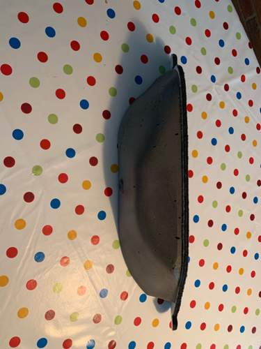

Ist es richtig, dass unter dem Handschuhfach keine Verkleidung/ Dämmung vorhanden ist und quasi das Innenleben (siehe Foto) offenlegt? Mir war so, als wäre dort ein Dämmungskissen gewesen.
V-Klasse, 250d, 2015.
31 Antworten

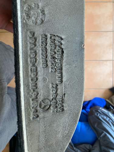

Auf der Plastikverkleidung ist eine Nummer drauf. Die ist aber auch auf dem Bild des TS zu erkennen. Die Frage war ja, ob da mehr als nur die Abdeckung sein müsste.
Das ist die Teilenummer
Abgelesene Nummer A4478980000 , für 52 Euronen beispielsweise hier https://originalteile.mercedes-benz.de/aufnahme-255192 erhältlich
Falls es sich jemand zulegt, wäre es für alle Interessierte hilfreich zu berichten, ob das Teil eine spürbare Geräuschdämmung gebracht hat ... oder ob es nur nett ist es dort unten verbaut zu haben.

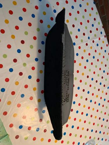

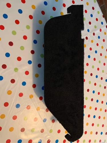

Beim Freundlichen gibt es das Dämmkissen für 41,97€, werde mit es zum Ende der Woche abholen, testen und berichten.
Hier sind schon mal die Fotos
Passt aber leider bei mir nicht, da das Kissen zu dick ist.
