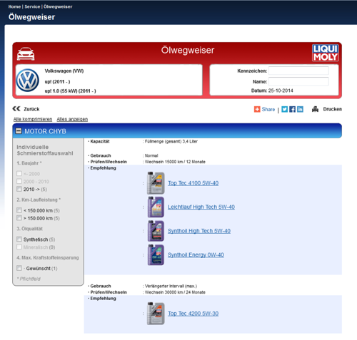

Warum steht in dem Benutzerhandbuch nichts zu der Motorölfüllmenge ?
Im Up! werden 3,4 Liter Motoröl eingefüllt - steht nicht im Handbuch, aber in den Serviceunterlagen.

Du kannst - je nach Herstellerspezifikation - 5W40 oder 5W30 nachfüllen (vgl. Anhang - Liqui Moly Ölwegweiser).
Liquimolyoelwegweiser
