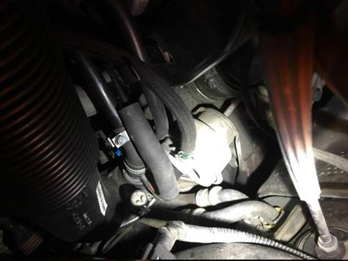

So ich habe jetzt lange gesucht und glaube auch die richtigen Teile gefunden zu haben.
Auf dem Diagramm von S70RRacer liegt der blaue Schlauch in der Luft, bei mir ist der Schlauch mit dem blauen Punkt an dem LMM an dem schwarze Rohr befestigt. drittes Foto
Der Schlauch beim roten Punkt geht bei mir auf die Dose mit der Stange, was auf dem Diagramm der gelbe Schlauch ist. zweites Foto
Der Schlauch mit dem gelben Punkt ist bei mir der grüne Schlauch im Diagramm.
Im Diagramm der rote Schlauch geht bei mir vorne auf den Kollektor. letztes Bild.
Ist das richtig so oder wurden da die Schläuche tatsächlich vertauscht?

Bei dir scheint fast alles richtig angeschlossen zu sein, der Blaue in deinem Bild stimmt, auch der rote aus dem Diagramm muss zur Ansaugbrücke, also stimmt auch der.
Da die Farben am Taktventil nicht mit dem Diagramm übereinstimmen, habe ich mal bei mir geschaut und tatsächlich sind die beiden (rot und gelb am Taktventil) bei dir falsch angeschlossen, du musst die beiden jetzt am Taktventil umtauschen, das gelbe (oben, den ich festhalte) führt bei mir zur Wastegate und das rote zum Verdichter, also umgekehrt wie es bei dir ist.
Damit sollte der Wagen dann eigentlich richtig laufen.

Mir ist aufgefallen dass bei deinem Ansaugrohr nur ein Nippel ist und der unten ist und an den blauen Punkt angeschlossen ist.
Mein Ansaugrohr hat 2 Nippel, eins seitlich und eins unten wie bei dir.
Bei mir ist das seitliche an den baluen Punkt angeschlossen und der untere ist mit einem Stück Schlauch und einer Schraube zu.
Ist das richtig so und spielt es keine Rolle ob es der seitliche oder untere Nippel ist?
Ja, das spielt keine Rolle, du hast wie gesagt den Ansaugrohr aus einem x70 Turbo bis Mj. 98, der hat paar Anschlüsse mehr.

So, gute Neuigkeiten!
Nach dem Tausch von beiden Schläuschen am Taktventil geht er ab wie Sau!
