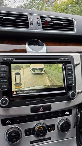

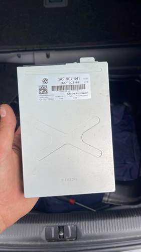

Ich hatte vermutlich aufgrund des Panoramadaches (Variant) Wassereinbruch im Auto. Hinten rechts im und neben dem Kofferraum sammelte sich derart das Wasser an, dass des Steuergerät der Rückfahrkamera ausgetauscht werden musste. Das Gerät erwarb ich gebraucht bei Ebay und achtete peinlich genau auf die Teilenummer. Nach dem Austausch hab ich zwar wieder "Sicht"nach hinten, aber die gewohnten Hilfslinien (mit Lenkeinschlaganzeige) sind weg. Der Autoelekrtiker, der das eingebaut hat, ist eine freie Werkstatt mit Zugang zum VSCD (oder wie das heißt) aber konnte nicht finden, wo das einzustellen ist. Kann mir hier jemand helfen? Ich wohne im Süden Berlins
Kamerabild ohne Hilfslinien
Steuergerät

Teilenummer vom Steuergerät ist gleich, nur Hardware H11 weil neuer.

Das ist eben genau die Hilfe, die ich mir erhoffe, entweder jemand kann mir eine gute Anleitung geben, die mein Elektromann dann macht oder hier ist jemand, der das mit mir machen kann. Da weder am Radio noch an der Kamera selbst was verändert wurde, bin ich mir sicher, dass das Steuergerät das freigeschaltet bekommen muss... Die Hardwarerevision habe ich ebenfalls 1:1 nachbestellt, der Aufkleber ist komplett gleich. Vielleicht liest ja jemand, der die Lösung für mich hat, meinen Beitrag. Vielen Dank euch zweien schon einmal für eure Beiträge.

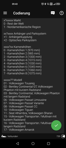

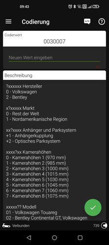

So, das Auto ist zwar heute verkauft worden, aber ich habe vorher noch die Codierung vom Steuergerät der Rückfahrkamera ausgelesen. Im Prinzip kann man sich die Codierung einfach nach Angaben passend zum Auto zusammenstellen (siehe Bilder).

Vielen Dank für die Mühe, das noch schnell zu organisieren, aber die angehängten Bilder sagen mir leider so gar nichts :-D ist es so, dass man dann innerhalb der Einstellungen bei (z.B. optisches Parksysstem) einfach einen an/aus Schalter hat? Es tut mir leid, dass ich vielleicht doof frage, aber ich habe das noch nie bedient :-( und ist "optisches Parksystem" mit der "+2" dann das, was mir vielleicht fehlt?
Ganz oben in dem weißen Feld ist die aktuelle Codierung von dem Auto: 0030007
Darunter sind die Erklärungen für die einzelnen Ziffern. Das/die Fragezeichen steht/stehen immer für die Stelle/n, auf die sich die Erklärung bezieht.
Die Codierung in Deinem Steuergerät müsste grundsätzlich Lauten 00X0007 weil Du auch einen Passat Variant hast. Die Stelle mit dem X bezieht sich auf die vorhandene Ausstattung und wird dann anhand Deiner Ausstattung hochgezählt (ich nehme an, dass mit "Optisches Parksystem" die Hilfslinien gemeint sind).
Also:
X=0+2=2 für nur optisches Parksystem
X=0+1+2=3 für Anhängerkupplung und optisches Parksystem (so wie bei mir)
Ich weiß allerdings nicht, wie sich das mit einer ggf. vorhandenen Nachrüstanhängerkupplung verhält. Weil es da dann ja möglicherweise kein Steuergerät gibt, dass sich mit den anderen unterhält. Evtl. müsste man dann ohne Anhängerkupplung codieren, das weiß ich nicht.

Ich habe gerade mal bei meinem CC geschaut:
Codierung: 0030008
3 --> Anhängerkupplung und optisches Parksystem, so ist bei mir
08 --> CC, stimmt
Was ich nicht verstehe, das mit den Kamerahöhen.
ich habe gerade gemessen: vom Boden bis zur Kamera sind es bei mir ca. 830 mm.
Kann das jemand erklären, zumal sowohl beim Variant (s.o.) als auch bei mir beim CC "0" als funktionierende Codierung ausgelesen wurde?
