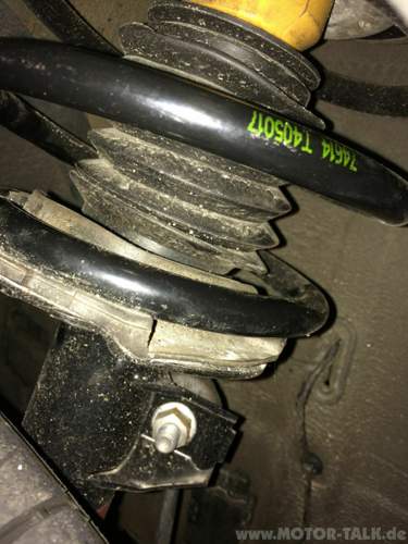

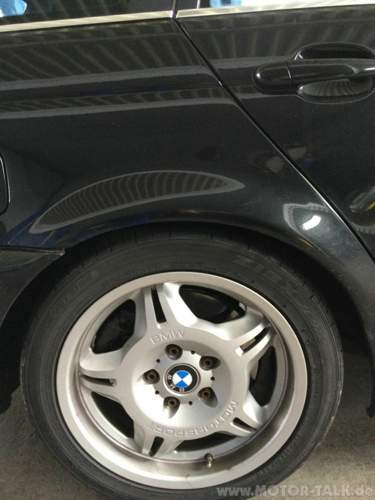

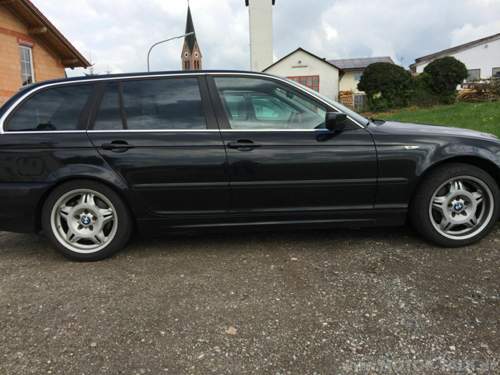

mit sachs advantage dämpfern und lesjöfors federn, seit dem häng mein auto schief ich hatte, wie auf der seite beschrieben nach schlüsselnummern die teile bestellt. nach dem einbau ist mein auto deutlich höher vorne als hinten. ich weis zwar das er hinten immer etwas tiefer hängt bei SFA 0226, aber das geht mir doch etwas zu weit. die federn haben sich eig kaum gesezt das erste foto ist kurz nach dem einbau und die anderen 2 foto sind 3 tage alt

"Hallo, also auf den Bildern sieht es halb so schlimm aus, die werden sich in der Regel noch legen.
Doch wenn dies nicht passieren sollte, sollten Sie die Nummern und die Einbaurichtung der Federn kontrollieren.
VA 74614 und HA 79160 und die Nummern sollten auf dem Kopf lesbar sein."
wüsste mal gerne eure meinung dazu. für mich sieht das zwar hinten nach SFA aus, aber vorne nach geländewagen. ich finde auch nicht das eine invertiere keilform gut aussieht, hatte eig nur positives über den hersteller gelesen, deshalb hatte ich diese bestellt sind sogar teurer als das eibach tieferlegungskit

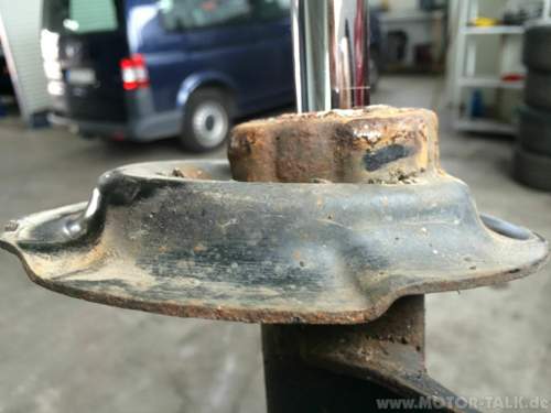

ich würde mal sagen, dass die Federn nicht richtig sitzen. Eigentlich sollte das Ende der Feder in der Aussparung des Federtellers sitzen!

Das mit dem verkert herum ist völliger Unsinn! Gerade die vordere Feder kann man nicht falsch herum einbauen! Das die Schrift auf dem Kopf steht, war bei mir genau so!

mein auto hängt schief und es ist eig nicht so richtig möglich die feder in die vertiefung zu bringen ohne das sie etwas schief häng (teller ist ja oval)
auch sieht man auf den bildern das die alten dämpfer in der vertiefung nicht belastet sind sprich auf dem gummi der zwischen feder und dämpfer sitzt kein staub ist da dort kein druck der feder drauf war und somit auch nicht auflag und dort staub reinkam...
ich hätte am liebsten die alten federn rein aber diese waren mir zu sehr verrostet (aber noch nicht gebrochen)

@michi danke auch mein mechaniker meinte das man sie an der VA nicht verkehrherum einbauen kann
Ich habe meine Federn selbst erst vor paar wochen getauscht. Wie du schon sagst, ist der untere Federteller oval, wodurch man die Feder auch nicht verdreht einbauen kann.
Ich finde es komisch und habe auch keine Erklärung mehr. Da du einen 330d hast, kann dies nicht die Begründung sein.
Du könntest an der Hinterachse noch die Schlechtwegefederteller einbauen. Diese sind ca 1cm dicker als die, die bei dir verbaut sind. Dein Heck würde also 1cm hoch kommen und wohl besser zur Front passen.
Hat Dein Auto zufällig ein Sportfahrwerk ab Werk gehabt?
Habe gerade mal nachgesehen, von Lesjöfors gibts für dei VA nur die Standartfeder für die Hinterachse jedoch die für beide versionen.
Würde erklären warum das Auto schräg steht, weil einfach die Feder zu lang ist wenn er ein Seriensportfahrwerk hat.

hi ja hat es sagte ich ja vorher schon serienmäßig SFA 0226 Sportliche fahrwerksabstimmung
& ja das würde einiges erklären komisch ist aber das sowohl x-1-autoteile laut shop federn für fahrzeuge mit serienmäßigem SF verkaufen für VA & HA
auch lesjoföers hat nix davon erwähnt das sie für VA keine SF federn haben würde allerding erklären warum nur auf dem karton für die HA was von sportfahrwerk stammt es war ja zunächst meine vermutung aber da dies von anfang an aus dem weg geräumt wurde da ja die richtigen nummer auf den federn seinen war dies für mich erledigt fänd ich ja echt komisch das man für HA SF-federn hat aber für VA nicht...
