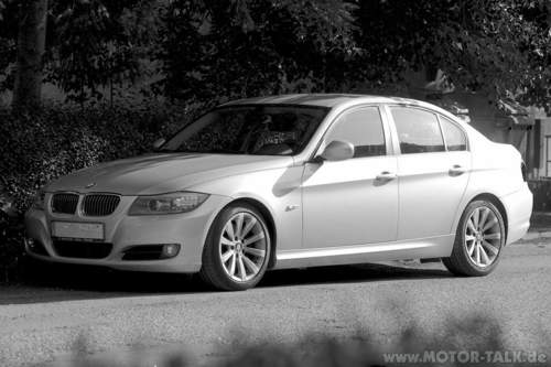

Meiner ist übrigens vorn nur 18mm runtergekommen, weil ich keine M-Stützlager eingebaut habe. Die bringen nochmal 8mm. Also der minimalste Hängepo (Foto) wäre dann auch noch verschwunden.
AC Schnitzer
