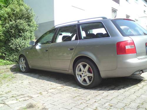

Federn vom S-Line Fahrwerk geschossen und beim Freundlichen die Federteller vom VFL, habe dann anschließend nur Vorne umgebaut
weil ich ja noch eine Gas anlage drinnen hab und es nicht wollte das das Auto zu Tief kommt, sondern eher ein leichtes (Keilfahrwerk) Optik entsteht. Das Ergebnis ist zufriedenstellend, jedoch ist das Schwimmende Gefühl noch nicht weg, da die Normalen Dämpfer noch drinnen sind!!

Ein paar Bilder gibts auch , sind Frisch von heute Morgen!!!
Dsc00251
Dsc00247
Dsc00248

Mir wäre die Kombi hinten noch zu hoch.
Außerdem wird dir ja sicher bewusst sein, dass du gerade keinerlei Betriebserlaubnis für diese Federnkombi (vorne S-Line, hinten normal) hast und somit auch dein Fahrzeug nicht.
Ich würde hinten noch die S-Line-Federn einbauen, dann sollte das Bild iVm den VFL-Federtellern wieder stimmen.

Also ich sehe da jetzt keinen Unterschied zum normalen Fahrwerk, da kannst du doch immer noch ne Faust zwischen Rad und Kotflügelkante stecken.
Geschmäcker und Eindrücke sind aber zum Glück verschieden.
Phil
@Phil318
Tja, das ist der sinn der sache. Soll halt "Normal" in anfürungsstrichen werden, davor war es Vorne im vergleich zu Hinten ca. 2cm mehr Luft dzwischen (Hängearsch) halt verstärkt durch den Gas einbau, und jetzt sieht es halt , wie schon beschrieben einigermaßen Normal aus.
