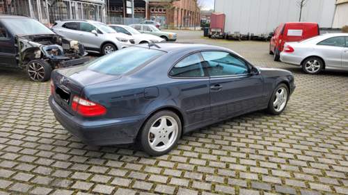

Hallo ich möchte meinen CLK vorne etwas tiefer haben.. er kommt mir vorne echt ziemlich hoch vor was total blöd aussieht. Habe mal was von Federgummis gehört wie könnte ich sie ändern und welche muss ich nehmen? würde dies etwas bringen?? möchte ungern komplette Federn wechseln..
Anbei Foto

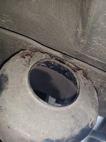

Das sollte, wenn die Werke weiß was sie tut, in 1-11/2 Stunden erledigt sein.
Wenn es aber bei einem der Federteller so (Foto) aussieht, könnte es etwas länger dauern.

Heute Antwort der Werkstatt bekommen: Aktuell sind Gummis mit vorn 2 und hinten 3 Noppen verbaut. Wenn ich die leichte Keilform erhalten möchte, könnte ich Gummis mit vorn 1 und hinten 2 Noppen nehmen, sodass der Wagen rundherum 4 mm herunterkäme. Habe ich das richtig gerechnet?
Fraglich ist, ob die paar mm sichtbar sind und den Aufwand rechtfertigen. Bei 8mm wäre ich sofort dabei.
Gibt es vielleicht eine aktuell Seitenansicht von dem Schlitten ?
Gemeint ist ein Foto...
4mm?
Ne, lohnt nicht wirklich, oder merkst du den Unterschied zwischen Reifenoberkante und Kotflügel von einem neuen zu einem abgefahrenen Reifen? (Denn, das sind ca 6mm Höhenunterschied)
Leichti

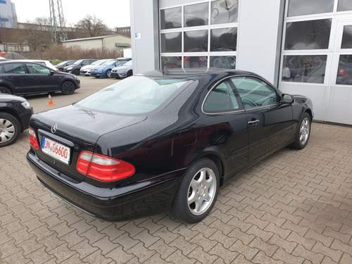

Hier ein Bild vom Kauf: CLK

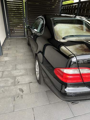

Hier mal Meiner (leider ungewaschen...)
mit 2 Noppen vorne und 3 Noppen hinten.
Die Gummis wurde beim Tausch aller 4 Federn vor ca. 3 Jahren gemacht.
Ich hab' den Eindruck, das Meiner einen Hauch tiefer liegt,
trotz gleicher Platten wie bei dir... 😰
Gruß, mike. 🙂

Sehr schick! Es sind zwar nur Nuancen, aber wenn meiner so aussähe, hätte ich hier nichts geschrieben. Ich denke aber die größeren Felgen und die geringere ET bei deinem Setup tragen auch ihren Teil dazu bei.
Ich habe gestern noch hinten die Spurplatten von H&R montiert, allein das verändert die Seitenansicht deutlich zum positiven. Ich bin allerdings noch keinen Meter gefahren seitdem, der Wagen parkt jetzt nach dem Aufbocken noch etwas hoch. Bin gespannt, wie es nachher aussieht, wenn ich gefahren bin. Ich hoffe, dass sich die Offroad-Optik damit gelegt hat.
Edit: Du schreibst "trotz gleicher Platten" wie bei mir.
Meiner hat 16" aufgezogen, hast Du nicht 17" Räder?

"hast Du nicht 17" Räder" ?
Die 17" sind ja beim 430er Mopf wegen der
330mm Scheiben vorn (mit Schwimmsattel) obligatorisch. 😎
Bei 16" Felgen ist halt die Flankenhöhe der Reifen entsprechend grösser...
Ansonsten wurde aber nichts am Fahrwerk geändert/erneuert?
