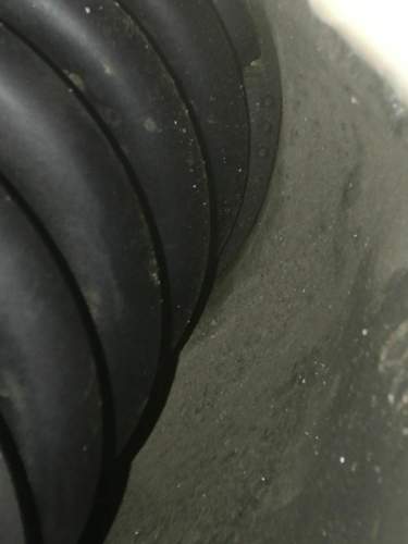

@ozan93 schrieb am 25. November 2018 um 11:20:04 Uhr:
@Anderas @Picard155 .. hat er ja. Der hat den auf die Bühne genommen und sagte man erkennt nichts. Ich selber hab auch keine erkennen können neben Ihm .Er leuchtete alles ab mit der Taschenlampe.

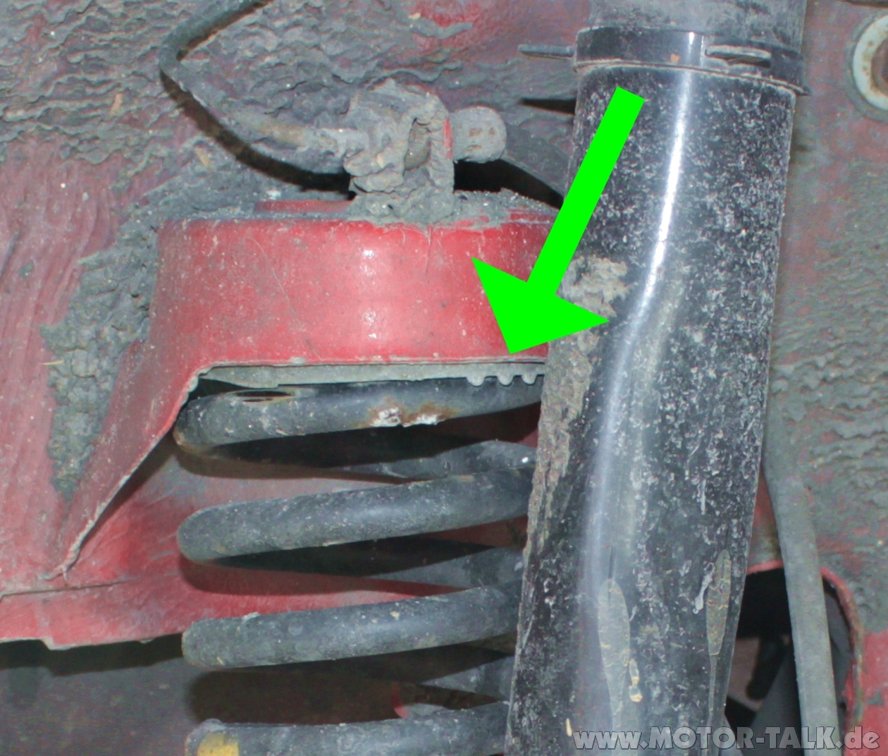

Ohne dir oder dem Mechaniker Nahe treten zu wollen, wisst ihr wo die Noppen zu finden sind.
Guck dir mal ein Bild der Gummis an.
https://www.daparto.de/.../17090?categoryId=1330
hier siehst du, wo die Noppen zu finden sind.
In diesem Fall vier Stück.
Vielleicht hilft dir das weiter.
LG
@aston3457
...der Gedanke kam mir auch, die Noppen muß man sehen, so zugeschlammt hab ich noch keinen CLK gesehen...
Und hier sieht man die Noppen im eingebauten Zustand.
Natürlich kann die Position ein wenig variieren...
Aber einmal im Kreis am Rand des Gummis zu schauen ist nicht schwer. 😉
Klick
Grüße...

@Picard155 @Big-Toto @aston3457 ahh Super ich danke euch.Ich schau mal demnächst dann selber kann man ja garnicht übersehen .Nee zugeschlammt ist mein wagen nie.Dann war das wohl ein Vollidiot .Als Servicemitarbeiter muss man doch wissen das man es an den noppen erkennt .Er sagte mir man kann es nur im ausgebautem Zustand sehen.

@ozan93 schrieb am 23. November 2018 um 19:53:51 Uhr:
Ich war beim freundlichen MB die konnten mir nicht sagen welche gummis verbaut sind jedoch gehen aber davon aus, dass ich schmale drin habe da man die nicht sieht. Die dicken würde man von aussen erkennen können.Weiss jmd wie ich das herausfinden kann?LG
Das ganze kombiniert mit dem eingestellten Bild mit den 3 Noppen.... ja, hat der Gummi nur 2 oder weniger Noppen, dann steht er nicht über den Federtopf hinaus, und es wird schwieriger, von unten zu erkennen, ob er 2 oder nur 1 Noppe hat. Denke so war das gemeint. 4er und 5er siind so dick, das man es von aussen sieht, beim Rest wird es schwieriger. (Bin mir jetzt nicht sicher, ob auf dem Bild eine vierte oder fünfte Noppe vom Stoßdämpfer verdeckt wird)
