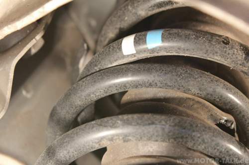

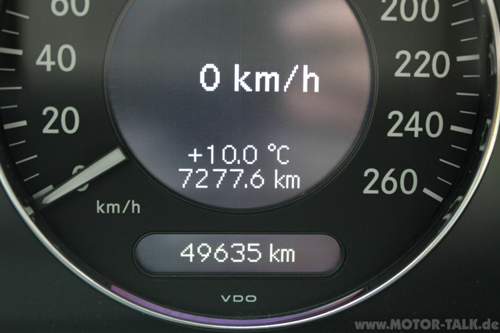

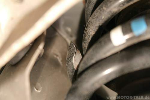

Nun hat es mich auch erwischt.
Ich fahre seit 54 Jahre meine Autos sehr pfleglich. Belastet wird er nur durch meine Frau und mich. Seit 2 Tagen knallt es bei Bodenwellen links vorn als wenn zwei Matallplatten aufeinanader stoßen. Die angerufene Niederlassung tippte gleich auf Federbruch. Ich habe eben nachgesehen. Es ist so. Es ist wahrscheinlich ein "Ermüdungsbruch" nach 49.000 km.😁 Bis zur Niederlassung sind es 65 km. Ich werde sehen, wie die überwunden werden.
Img-2921
Img-2926
Img-2931
