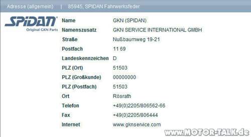

du könntest auch deinen komischen DB-Fritzen fragen, welcher Unterschied zw. Vorderfeder Spidan
211 321 1904 Spidan Nr. 85945 zu
Spidan für 4-matic z.B. hier besteht.

frag doch mal direkt:
Spidan

Haste bei GKN angerufen (s.o.)?
