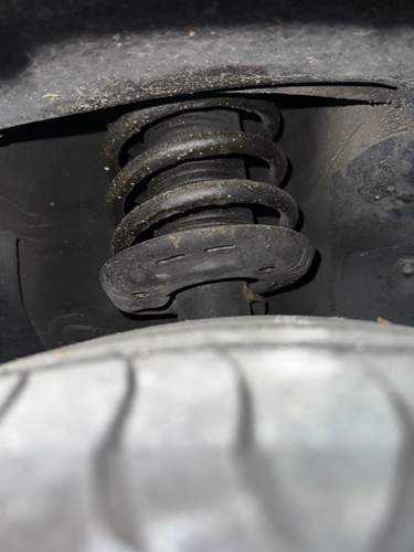

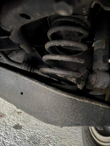

So sehen die nach 14 Jahren/240tkm aus.
Kompletten Unterboden hab ich als Neuwagen nachkonservieren lassen. Mal hier und da nachgesprüht, daher insgesamt keine Rostprobleme. Auch nicht an Fahrwerksteilen.
Radhausschalen alle 3 Jahre mal raus, Radhäuser gereinigt und nachkonserviert.
Dieser Schaumstoff (sieht man bei geöffneter Tür vorn) am Kotflügel unten mit Fliudfilm einmal in Jahr unten bissl angehoben mit nem Schraubenzieher und ne gute Ladung rein.
Die Stellen sind ja bekannt beim Golf oder allgemein bei Autos. Da halt was machen, bevor es rostet. Dann bekommt man keine Probleme mit Rost (spart also Geld und Zeit).
Feder hinten
Feder vorn
