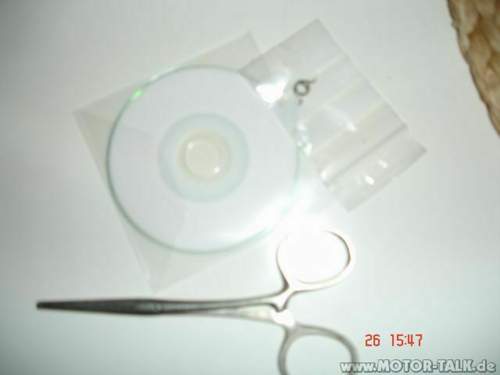

Hier ein Bild vom Reparatur Kit ist zwar keine 22,50€ wert, aber wenns klappt...
werde mit der Feder (Warenwert vielleicht 50 ct) in den Fachhandel gehen und mir ein paar besorgen. Bei EBay kostet dann so´n Teil nochmal 10 € dann habe ich bei bedarf für die 2. Tür.
Die "Spezialzange" ist eine kankenhaus Tupferzange also zum feststellen.
Wie gesagt werde mich morgen mal dran machen und die Feder einbauen und wenn´s klappt bin ich zufreiden ca. 420 € gespart zu haben gegenüber dem "Freundlichem"
Reparatur-kit
Original geschrieben von conny-r
Hoffentlich hast Du die Guten >Beitrag 14 😁
http://www.mercedes-forum.com/.../index.php?...
Ja, hab die guten. Bild ist eingestellt.
