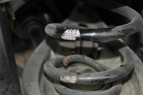

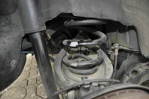

Bei mir sind hinten die Federn gebrochen. Habe schon unzählige Links nachverfolgt um herauszufinden, welche Federn bei mir verbaut sind um Ersatz beschaffen zu können.
Es handelt sich um ein original Fahrwerk. die Frage ist nur ob Sportfahrwerk oder nicht. Ich habe keinerlei Indizien gefunden die es mir verraten würden. Im Serviceheft steht nichts von Sportfahrwerk, Im Brief und Schein ist auch nichts eingetrgaen. Ich habe lediglich in eineigen Beiträgen gelesen, dass beim Coupe srtandardmäßig ein Sportfahrwerk verbaut sein soll. Einig waren sich da aber nicht Alle...
Die Farbcodes auf den Federn haben mir auch nicht wirklich weitergeholfen. Ihr könnt sie auf den Bildern sehen. Ich würde das als Pink interpretieren.
Hat mir Jemand einen Tipp wie ich herausbekommen kann welche Federn hier original verbaut sind und welche Ersatzfedern ich verbauen kann?
Ich möchte keine Veränderung am Fahrwerk vornehmen sonder nur gebrochene Federn gegen neue ersetzen.

Du kannst mir deine Fahrgestellnummer per PN schicken und ich schaue nach, ob du eine sportliche Fahrwerksabstimmung oder dergleichen hast.
BMW_Verrückter
am 30. April 2012 um 18:43
Danke, du hast ein Standardfahrwerk drinnen.
Schaue hier mal nach - bei SACHS (Fahrzeuge mit Standard-Fahrwerk) - die wären für deinen BMW.
Klick mich

@surfsteffen: Falls dich noch interessiert: die korrekte BMW Teilenummer mit IHKA lautet 33 531 095 736 u.
33 531095 711 für sportl. Fahrwerksabstimmung.

ich hab die Federn damals bei Wessels und Müller gekauft. Ist schon fast 2 Jahre her, kann mich leider nicht mehr erinnern welche Marke es letztendlich war.
Die Bezeichnung auf der Rechnung von Wessels und Müller war wie folgt:
Artikelbezeichnung: Schraubenfeder BMW HA. 101 534 00
Artikel-Nr.: 351.33.63
Bezahlt habe ich 107.10€ für das Paar
Der Einbau war problemlos.
Eine Veränderung des Fahrvehlatens konne ich nicht feststellen.
