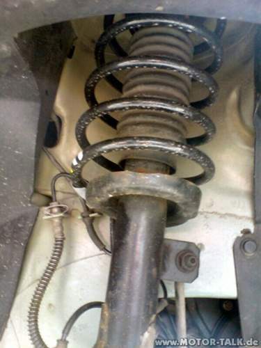

Guten Tag !
Hier in der Werkstatt liegen Mercedes-Federn von diversen Typen .SLK und A-Klasse 6-7 Jahre alt............
Der Unterschied: Bei Mercedes kann man nach Bruch noch fahren.
Bei Citroen/Peugeot überlebt man (wenn man Pech hat ) nicht.
Citroen /Peugeot fehlt die Notlaufeigenschaft,da die Feder nach dem Bruch wegen fehlender Krempe(hochgezogener Rand am Federteller) abrutscht . Reifen oder Bremsschlauch werden zerstört (Wenn man Glück hat,passiert das im Stand oder bei langsamer Fahrt-wenn man Pech hat bei Tempo 90 Km/h auf kurvenreicher Strecke.)
Bitte helft alle mit,dass Citroen/Peugeot gezwungen wird, schnell nachzubessern!Die "Stützteller"-Nachrüstung ist übrigens nicht ausreichend!!!
Viele Grüße
Wildesel
1.Foto zeigt ein korrektes Federbein (mit Krempe und Gummipolsterung!!!) an einem 12 jährigen Toyota.So muß es sein!!
2. Foto zeigt denFederteller(ohne Krempe) von einem 5 jährigen
Citroen.Gut zu sehen der Rostansatz.An der Roststelle folgt später der Bruch.

Federrest
Aktuell
Eine Alternative
Original geschrieben von 2xPapa
Abschließend:
natürlich brechen Federn auch bei anderen Herstellern. ABER: IN DER REGEL NICHT NACH VIER JAHREN UND 55 000KM-ZUDEM HABE ICH NOCH NIE GEHÖRT, DASS SIE DURCHSCHLAGEN UND SOLCHE GEFÄHRLICHEN SCHÄDEN VERURSACHEN!!!
Sei doch froh. Bei meiner Schwiegermutter brachen beide Federn schon nach 35.000km.
Freitag wurde das Auto schon wieder abgeschleppt, weil der Anlasser hinüber ist. Aber das ist eine andere Geschichte, die wieder locker die 200 € Grenze durchbrechen wird.😠
und das ist der teller der das alles verhindern soll ???
