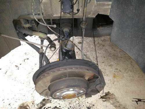

Jetzt hat es auch die Feder vorne links erwischt. Der E83 ist inzwischen 16 Jahre alt und 197000km gelaufen.
Kurz nach dem Losfahren gibt den bekannten Schlag. Ein Blick auf die Federn bestätigt dass die untere Windung gebrochen ist.
Das abgebrochen Stück konnte nicht aus dem Federteller genommen werden und wurde sicherheitshalber mit Gaffa angeklebt.
Freie Werkstätten in der Umgebung möchten für 2x Federn, 2xFederbein und 2xDomlager und Einbau zwischen 1100...1300€ haben. Für ein Federbein alleine zahlen diese beim Teilehöker 280€ 😰
Da die Teile deutlich günstiger online zu haben sind habe ich auch hier die Reparatur selbst durchgeführt.
Beschafft wurden
2x Federn von Lesjeförs (4008457)
1x Stoßdämpfer rechts von Sachs (317 571)
1x Stoßdämpfer links von Sachs (317 570)
1x Staubschutzsatz und Zusatzdämpfer von Sachs (900 190)
2x Domlager von Lemförder (27001 01)
6x Bundmutter selbstsichernd von BMW (31 31 6 769 731)
2x Mutter Schwenklager von BMW (33 32 6 760 668)
2x Schrauben Schwenklager von BMW (31 30 3 450 534)
Gekostet haben die Teile zusammen 303€.
Die anderen Teile wurden ummontiert.
Ein paar Infos zur Reparatur:
  • Die Muttern sind selbstsichernd (Stovermuttern) und sollten ersetzt werden.
  • Zum Lösen der Stabis am Federbein wird ein flacher 18er Maulschlüssel zum gegenhalten gebraucht. Ich habe diesen aus einem billigen, normalen 18er Schlüssel durch abschleifen hergestellt.
  • Die Schrauben am Schwenklager sind komplett verrostet und kaum aus dem Schwenklager zu bekommen. Bei einer ist der Kopf abgerissen, zum Glück konnte auf der anderen Seite mit der Mutter der Rest der Schraube nach vorsichtigem probieren aus dem Schwenklager gezogen werden. Viel WD40 oder anderes Kriechöl und Zeit helfen dabei.
  • Die Antriebswellen haben Tripodengelenke. Wenn diese zu weit herausgezogen werden können die Lager von der Welle fallen. Das Schwenklager wurde nur so weit wie nötig bewegt und immer mit Draht vor dem wegrutschen gesichert. Nach erfolgter Reparatur sicherheitshalber die Welle ein paar Umdrehungen von Hand drehen um zu kontrollieren ob diese auch frei läuft und nicht durch ein Lager blockiert wird.
  • Der Federspanner sollte die "dicken" Federbeine des E83 aufnehmen können. Das Modell in der Mietwerkstatt war ehr für "Federbeinchen" und das einigermaßen gerade Spannen der Feder hat viel Zeit und Nerven gekostet.
Bei der noch nicht gebrochenen Feder sieht man deutlich wo die Lackierung durch Schmutz und Bewegung abplatzt und durch Rost geschwächt wird. Dies war auch die Stelle an der die Feder links gebrochen ist.
Mit den neuen Federbeinen liegt der E83 besser auf der Straße, beim überfahren von Unebenheiten wippt es nicht mehr nach. Die alten Stoßdämpfer waren übrigens defekt, zumindest war kein Gas mehr im Dämpfer.
