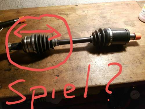

Nun auch meine Frage in die Runde. Fahre e83 3.0sd BJ 2007.
Habe ebenfalls Vibrationen am Lenkrad während der Fahrt bei ca. 30-50 kmh aber auch im Bereich 80-100. Kommt auch fast immer wenn leicht nach rechts / Links einschlage also immer bei richtungswechsel wackelt kurz und bei weiterem einschlagen der Lenkung verschwinden die Vibration als ob wenn das Rad nicht mehr unter Belastung der Lenkung das Spiel nicht rauskommt.
Genauso treffen relativ hohe Vibrationen beim Bremsen in hohem geschwindigkeitsbereich.
Habe mir einige Sachen zugelegt um dem Problem entgegen zu tretten. Antriebswelle, Hardyscheibe mit kardanlager, kugelgelenkköpfe, querlenkerlager von Meyle sowie Stabis.
Beim checken der Anzriebswellen habe ich ein axialspiel ca. 3-4mm festgestellt. Ist das normal?
An den neugekauften war dies nicht zu sehen. Ich meine Bewegung der Welle zu dem Lager aussen am Rad?
am 15. September 2018 um 4:50
Wenn die neuen das nicht haben, wird da wohl etwas Verschleiß vorhanden sein. Sollte aber nicht ursächlich für die Probleme sein.

Achswellen Verschlissen ! sollte fast kein Spiel haben
Der Dieselmotor hat ein hohes Drehmoment das geht leider auch auf diese Bauteile
der BMW ist zwar robust aber mit der zeit kann auch bei diesem Fahrzeug was verschleißen
Wie viel Spiel wäre normal?
Ich spüre keine Bewegung bei neuen Antriebswellen. Sitzt satt im Lager drin. Lässt sich nur in alle Richtungen drehen.
Ein bekannter kfz Mechaniker behauptete es wäre ein Spiel wichtig für den Lager aussen
Die Frage ist an technisch versierte... darf hier axialspiel geben oder ist es Verschleiß am Lager seitens radnabe?

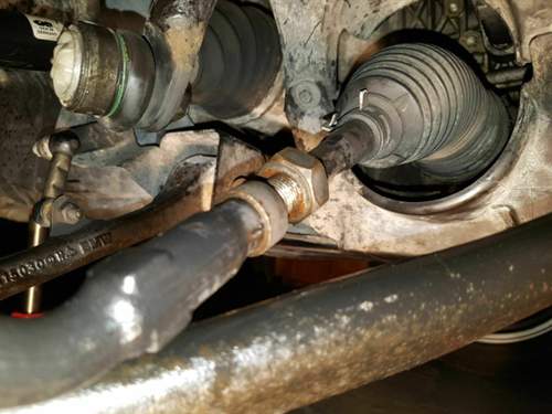

Möchte kurz Rückblick der Vorgehensweise geben und was nicht so gut lief.
Habe an einem Samstag nur eine Seite geschafft die Teile zu wechseln.
Querlenker, spurstangenkopf, Traggelenk, antriebswelle, stabi wurden getauscht. Grösse Schwierigkeiten gab es beim Ausbau des Traggelenkes sowie spurstangenkopfes. Spurstangenkopf wurde mit heissluftpistole warm gemacht wodurch es mit viel Mühe aufging. Traggelenk wurde aus dem Sitz regelrecht rausgerissen da durch Rost verwachsen war.
Die antriebswelle wurde aus achsschenkel per Hammer rausgetrieben da kein abziehwerkzeug vorhanden war. Getriebeseitig kam recht leicht raus. Zu meiner Überraschung kam dann kein Öl aus der Getriebe. Entweder lag es an Schräglage des Fahrzeugs oder an Ölmangel.
Was meint ihr, hätte da Öl austretten sollen?
Der Einbau nahm nur wenig Zeit in Anspruch wobei die Antriebswelle per Hand nicht reinging. Ich fand auch keine Absätze wo den schlagwerkzeig aufsetzen könnte.
Welches Öl wird für Vorderachsgetriebe benötigt?
Für hinterachse gleiches Öl?
Habe vor kurzem Verteilergetriebeöl gewechselt. Kann dieses hier mitverwendet werden?
