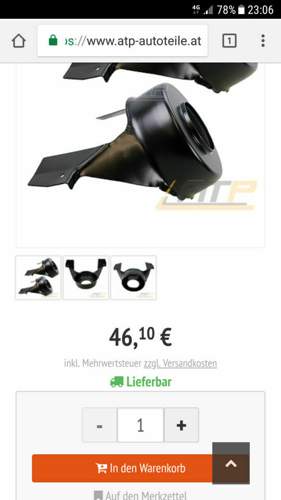

Kann jemand noch Infos zur "Modernisierung" geben? Hab beim Sternhaus noch nicht gefragt, aber soll eine Seite wirklich nur 20,- Euro kosten?!
Das habe ich bei meinem eingebaut. Bzw verschweißt.
