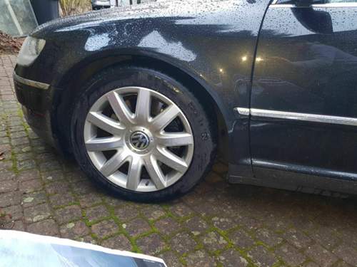

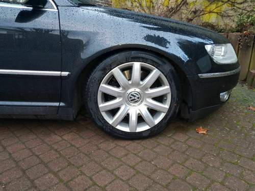

Wohl zu früh gefreut....Fahrwerk sinkt mit den neuen Dämpfern vorne ab nach Standzeit. Ferhlermeldung im Kombi. Er pumpt dann nach start wieder allles hoch. Man hört im Innenraum rhytmisches Tockern aus Bereich Kompressor/Ventilblock am Unterbnoden das irgendwann aufhört. Diese Fehlermeldung kam mit den alten polternden Federbeinen auch aber sehr sehr selten.
Was mich wundert ist das im Fehlerspeicher Nichts angezeigt wird....
Ich kann mit ODIS alle Komponenten be/entlüften. Wenn ich entlüfte geht irgendwann auch die Fehlermeldung im Kombi an. Bei belüften/befüllen geht sie bei genügend Druck im System wieder aus. Also schliesse ich die Niveausensoren an der Vorderachse aus. Grundeinstellung der Federbeine mit Höhenangebe habe ich gemacht.
Habe ihn jetzt auf Hochniveau gebracht und mit Wagenhebermodus abgestellt/ausgemacht. Mal schauen ob und wie er jetzt absackt. Werde zusätzlich das Ventil an den vorderen Dämpfern mit Lecksuchspray einsprühen. Kann das Federbein noch an anderen Stellen undicht sein ...die man auch mit Spray markieren sollte?
Könnten auch die Leitungen sein, vor allem wenn sie schon mal gelöst wurden. Oft überzieht man sie unwissend mit zu hohem Anzugsmoment. Oder es gibt anderswo ein Leck....
Wie viel ist er eingesackt?
Gab es grosse Temperaturunterschiede?
War dabei der WHM an?
Die Messingschrauben habe Ich nur Vorsichtig angezogen. Evtl. zu wenig. Leckspray werde ich morgen sprühen. Vom absacken werde ich ein Foto machen....
Was ist der WHM?
Wagenhebermodus 🙂
Rechts mehr wie links. Wobei ich ihn mit hohem Fahrwerkstand abgestellt habe. Werde sobald ich Zeit habe die Ventile ab den Dämpfern einsprühen....
Ich glaube bei unterschiedlichen Absacken von beiden Seiten, müsste es eine undichte Stelle geben bei den Federbeinen.
Bei gleichen Abständen müsste es der Ventilblock sein.
Gruß Alex
Es scheint das rechte Ventil gewesen zu sein. Bläschen am Ventilanschluss am Federbein nach Anwendung von Lecksuchspray. Nachdem ich es nochmal nachgezogen habe war es dicht. Genaues werde ich morgen früh sehen.....wäre ja Klasse wenn es so simpel war....
@speedball911
Und war es nur die Verschraubung die nicht dicht gewesen ist?
Ja...die Verschraubung hatte ich zuuuu vorsichtig angezogen. Viertel Umdrehung weiter und seit dem dicht.
