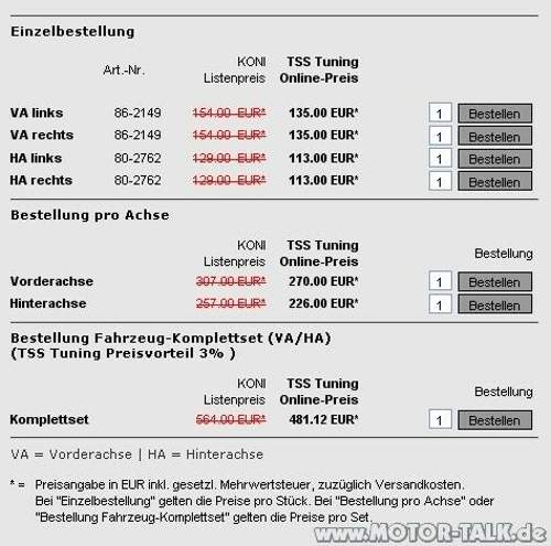

Also ich habe in meiner Limo die gelben Koni ( alle auf weich eingestellt ) und die blauen H&R Federn seit ca. 180 Tkm drin und alles noch wie am ersten Tag. Die Straßenlage ist einfach Super und trotzdem noch konfortabel. Was gut an Koni ist, dass sie Lebens lange Garantie haben solange sie in diesem Auto eingebaut sind und ich fahr meinen hoffentlich noch ein Paar Jahre.

Und gelbe Koni – geil (Gasdruck?) auch hier hätte ich gerne eine Teilenummer gewusst, Danke!

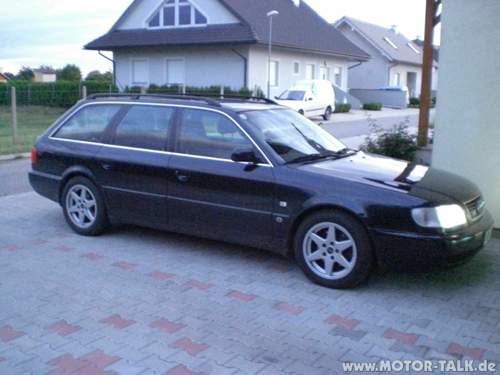

Ich weis ja nicht um wieviel mm die momentanen Federn kürzer sind und welche hier verbaut wurden (stark rostig) aber schaut schon recht tief aus.
Schön ist nur das da nix hängt, somit waagrecht ist... 😁
Genau so will ich es wieder haben....

denke, das die Tieferlegung vorher schon fast 40-50mm war, also wirds mit dem 40/XX fast genauso aussehen.

die blauen H&R Federn gibts auch für den Quattro, ich hatte mal einen Typ 44Q 200 Turbo bei dem habe ich sie auch einbauen lassen
Koni sind Öl Dämpfer aber Sau geil
Die Teile Nr. schau ich wenn ich Zuhause bin

sind alle Konis auf Öl?
