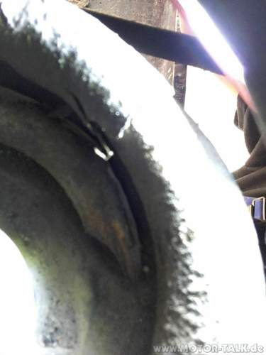

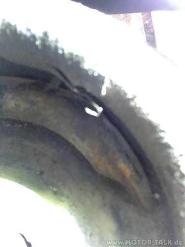

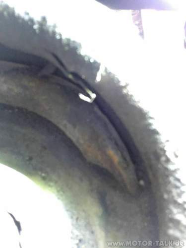

Da ich schon seit langen ein quietschen hinten habe, hab ich heute mal dazu zu schauen was es sein könnte. Da ich auch mal was von Federn gebrochen gelesen habe, habe ich mir diese genau angeschaut, Bzw es versucht. Leider konnte ich nicht viel sehen unten, klar könnte Rad abmachen aber dazu hatte ich dann jetzt auch keine Lust mehr, jedenfalls sah ich dann das was auf denn Bildern zu sehen ist im Anhang. Also ich finde es komisch das ne Feder so spitz endet. Und beide Seiten sehen so aus. Hab auch Bilder von der Seite gemacht, vielleicht hilft das ein um besser ein Bruch ein zu schätzen.

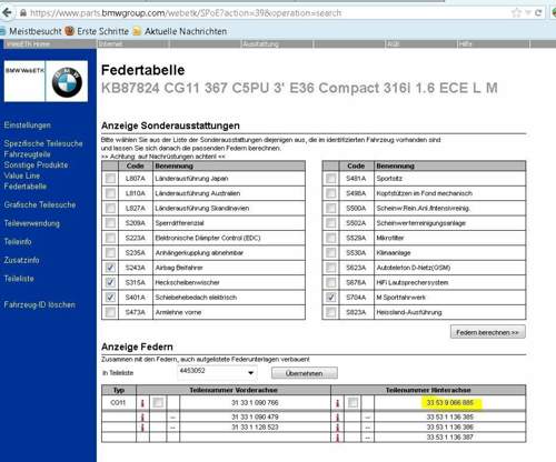

Federtabelle online --> BMW-Homepage --> Service und Zubehör --> Original BMW-Teile --> Elektronischer Teilekatalog
Kommt man hier raus: Klick
Wichtig jetzt,Popup-Blocker ausschalten,es geht im weiteren Verlauf ein wichtiges neues Fenster auf!
Unten im Text auf folgendes klicken:
Zum elektronischen Teilekatalog --> im ASAP-Fenster mit den Logindaten von der Seite zuvor anmelden --> WebETKBasisFrame wird dann im Browser (NICHT im Popup-Fenster) geladen --> Fahrgestellnummer eingeben und bestätigen --> links im blauen Bereich Spezifische Teilesuche anklicken --> Federtabelle --> SA anklicken und bestätigen --> Teilenummern Federn vorn und hinten erscheinen unterhalb der Fahrzeugidentifikation
Und damit kannst dann auf die Suche gehen,sofern auf daparto bei den Zubehörfedern OEM-Ersatzteilnummern hinterlegt sind,was leider nicht immer bei allen Teilen der Fall ist....

Cap Leider ist der ETK von bmw Lärm gelegt bis 18. Juli steht da 🙁.
Kap ja über meine VIN Nummer. Kannst gerne letzten Zieffern posten zum selbst schauen?

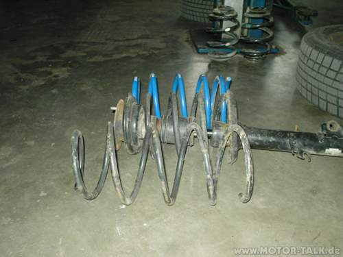

Ne, Compact hat ganz andere Federn. Die haben eher so eine Form wie ein Ei (ich weiß blöder Vergleich mir fällt aber gerade nichts besseres ein) und die von Limo/Coupe sind da eher von der Form her wie ein Rohr. Also oben-mitte-unten gleich
@He-Man42
Das stimmt leider überhaupt nicht.....ich hab schon mehr als einmal die Federn der E36 HA in der Hand gehabt und die sehen so aus,wie die deiner Compactbeschreibung.Ich hänge da auch gern ein Bild dazu an (im Hintergrund sieht man sie und ich stelle gerade fest,das die unterschiedliche Farbmarkierungen hatten),ist von damals,als ich zum ersten mal Federn getauscht habe....da sieht man deutlich die Form der HA-Feder meiner Limo.....

Weiß nicht,welches Anti-Ad-Programm du laufen hast,aber ich komme in den Online ETK rein.....vorhin beim erstellen getan und gerade jetzt auch wieder erfolgreich reingekommen.
Wie das über ein Smartphone aussieht,weiß ich ned.....benutz nen PC mit nem richtigen Browser,dann klappt der Scheiß auch.

Kif-1418
Na ja, für mich sind die eher gerade. Federn die wie ein Ei aussehen, sehen ganz anders aus.

Und die Compactfedern sehen identisch aus!
Aber extra nochmal für den Herrn Professor zwei Auktionen,in denen man das DEUTLICH erkennt:
Compact: Klick
Limo/Coupe: Klick
