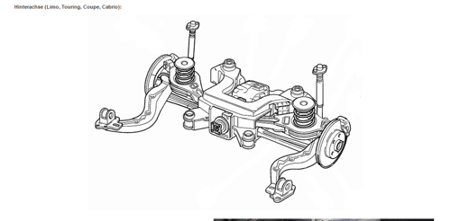

Die Form ist optisch identisch,die Auslegung,also die Federrate,schon aufgrund des deutlich geringeren Gewichts auf der HA des Compact eine vollkommen andere!
Mechanisch mag man in einen Compact Federn aus einer Limo oder einer beliebigen anderen Karosserievariante einsetzen können,das daraus resultierende Fahrverhalten kann im schlimmstenfall am nächsten Baum enden.....umgekehrt sacken die anderen Karosserievarianten am Heck deutlich sichtbar ein und es kann evtl. zum aufsetzen/Block bei voller Einfederung kommen,was zu einem unvorhersehbaren Fahrverhalten und auch hier schlimmstenfall zu einem schweren Unfall führen kann.
Hast du es denn inzwischen hinbekommen,die korrekte Teilenummer durch die BMW-Federtabelle herauszufinden?
Wenn nicht,PN an mich mit deiner VIN,ich such sie dir raus.

E36-ha-limo
E35-compact-ha

Nach den Zeichnungen darfst nicht gehen,du siehst ja an den Bildern der originalen Teile,das sie optisch identisch sind.

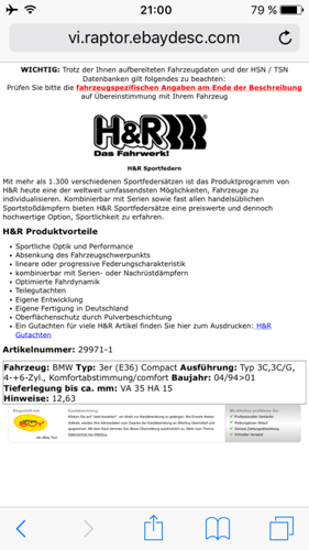

Ich habe ein Händler in der Schweiz gefunden, der ein Sommer Spezial anbietet. Natürlich neue Federn, von H&R 35/15 in Sport (ca 250€) und in Komfort (ca 300€) mit CH-Gutachten.
Das ist hier echt geschenkt und das Angebot gilt bis Ende des Monats.
Kann mir jemand was zu diesen Federn sagen? H&R war zumindest mal sehr gut und mit 35/15 hätte ich auch eine leichte Keilform. Ich gehe doch schwer davon aus, das die Federn aufeinander abgestimmt sind?!
Ps die Federn sind mit Serien sowie sportdämpfern zu fahren/kombinieren.
Das sind genau die Federn die ich habe 😉 bzw. die nun verbaue 😉
Hier ein Vergleich der Nummern.
Bist aus der Schweiz? Falls nicht und suchst das deutsche Teilegutachten kann ich dir das zu kommen lassen. Hab es hier schon liegen für meine Eintragung dann 🙂
