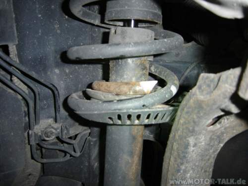

Hai,
ich habe seit zwei Tagen ein ungutes Geräusch vorne links.
Hab mich heute mal unters Auto gelegt ob ich was sehe. Als ich so Richtung Federbein schaue, sehe ich, dass die nicht richtig im Federteller sitzt (siehe Photos).
Ist doch so oder? Oder täuscht da nur die Perspektive?
Was kann das für Gründe haben, wenn die Feder nicht mehr richtig sitzt? Kommt da eh nur ein Federbruch in Frage, oder kann das andere Gründe auch nocht haben?
Wie akut ist die Lage? Ist das jetzt wo sie (vermutlich) gebrochen ist und eine neue Position gefunden hat dort eh auch in einer festen Position, oder komplett unberechenbar?

Wann tritt das Geräusch auf?
Bei geradeausfaht auf uhnebenheiten/schlaglöcher in Kurver?
Vermute eher einen def. an der Mehrlenkerachse die ist anfällig.
Such mal hier im Forum danach da wirst du schnell fündich.
Das Geräusch klingt anders als von den Querlenkern, dieses Geräusche habe ich nähmlich rechts 🙄
Ist beim Einfeder auf unebener Strecke, sowohl in der Kurve als auch auf der Gerade.
Aber die Feder sitzt doch so nicht richtig oder?
Den Fehler auf der anderen Seite erstmal beheben und dann weitersuchen.
Oder gleich an beiden Seiten die Gelenke neu machen.
Heb das Auto mit dem Wagenheber hoch und nimm das Rad ab, dann kann man besser erkennen ob die Feder gebrochen ist.
Ansonsten kann auch die Antriebswelle def. sein.
Der komplette Querlenkersatz liegt schon zu Hause ... nur beim Tausch müssen die Federn ausgebaut werden ... und wenn ich schon mal die Federn für die Querlenker raus hole, wäre es natürlich ned schlecht, im Falle von defekten Federn, diese gleich parrat zu haben 😉
Daher meine Frage.
Dann hilft nur eins Auto hoch und Rad ab.
Beim Einbau der neuen Gelenke darauf achten das diese im entspannten zustand festgezogen werden(Räder auf dem Boden) um die Lebensdauer nicht zu verkürzen.
leider ist es so, dass in 50 % aller Fälle die Feder an einem Ende - meist am unteren -, also direkt vor der Befestigung, bricht. Ein Bruch in der Mitte ist relativ unwahrscheinlich.
Vorne sind die Federn vorgespannt. Ich glaube, dass beim Bruch einer Feder beide vorderen getauscht werden sollten, bzw. müssen. Eine 15 Jahre alte Feder ist minimal weicher als eine neue. Daher würde es notwendig sein, beide zu wechseln.
