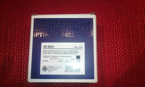

Habe kürzlich einen Nockenwellensensor Optimal 08-S001 verbaut im 328i E36 (1995), siehe Foto. Ich wollte eigentlich Hella, aber der Händler hat den Optimal geliefert für ca. 40 EUR.
Optimal ist, soweit ich sehe, in Bayern beheimatet, aber wahrscheinlich kaufen sie diese Teile einfach nur zu.
Mittlerweile läuft der Optimal NW Sensor einwandfrei, seit > 1000 km.
Original Teilenummer ist glaube ich 12 14 1 703 221
Fazit: es muss nicht immer Hella oder VDO sein, es gibt brauchbare Alternativen in der mittleren Preisklasse. Nur die billigen 10 Euro Teile sollte man wohl meiden.
