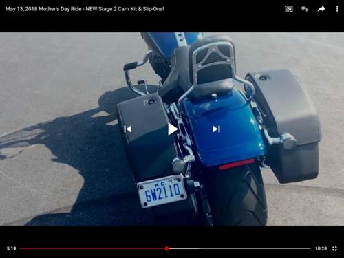

Seitliche Kennzeichenverlegung ( Fat Boy 2018 )
Hab da mal eine Frage !
Lt. meinem Harley Dealer ist die Angebotene Kennzeichenverlegung ein amerikanischer Standard und hier in Europa nicht „eintragbar“ kann also vom
Harley Händler nicht verbaut werden. !?
Anbei zwei Bilder.
Kann dass jemand bestätigen oder dementieren ?
Warum wird es denn dann bei Thunderbike als Orginal Harley Zubehör so
angeboten ?
Verstehe ich jetzt nicht, wie deine Verkinkung weiterhelfen soll, da geht es doch um Geräuschemmissionen.
Der KZH ist von HD und somit original HD Zubehör. Warum sollte dein Dealer den nicht verbauen können? Zwei linke Hände???? Warum dieser KZH nicht eintragbar ist, ist die Tatsache, dass er klappbar ist, um das KZ zum Parken in der Garage anklappen zu können. Legt man diese Funktion still/starr sollte es auch mit der Eintragung klappen, da Winkel und Sichtbarkeit den Vorschriften entsprechen. Seitliche KZH müssen nicht eingetragen werden.

@Visiableman schrieb am 15. August 2018 um 21:46:22 Uhr:
angeboten ?
Isch gloube dass die Freundliche Dir auch gerne noch viel mehr verkaufen würden, was Du nicht eingetragen bekommst 😁
z.B. Racer-Tuner 😛
