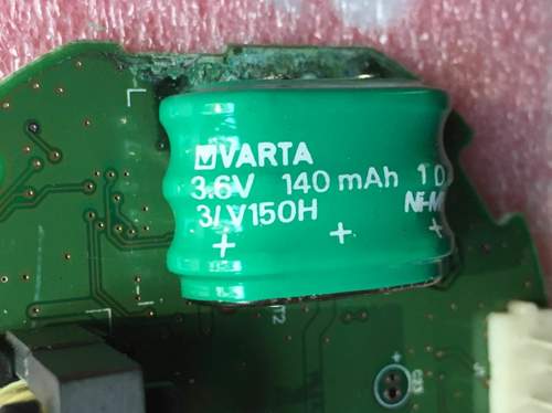

Wenn der Wagen älter als 8 Jahre ist, kannst Du schon mal pauschal das Alarmhorn wechseln.
Die Akkus, die die Hupe auch bei Unterbrechung des Stroms in Betrieb halten, gehen über die Jahre kaputt bzw. sie laufen aus und setzen die Platine unter Kurzschluss.
Dadurch zieht die Hupe permanent Strom.
Und nein, die Batterie des Horns lässt sich nicht ohne weiteres wechseln.
Das Horn sitzt vorne links im Radhaus - hinter dem Rad.
Preis bei Mercedes ca. 125 €.

Einfach Sicherung ziehen! Irgendwo auf MT wird die ganze Sache beschrieben. Und das Horn kann jeder reparieren. Etwa 22 Minuten nach abstellen soll die Strom im Ruhe 50-65 mA sein. Also 10fach niedriger wie hier gemessen..
Wie bereits geschrieben: bevor ich was repariere, müsste ich ja wissen, ob es defekt ist. Läuft dieser (Ruhestrom) denn auch ü ber die Sicherung? Ich hatte dies gezogen und 0A gemessen
Was zeigt den das Ampermeter an der Batterie wenn du die Sicherung ziehst? Wenn der Verbrauch sich nicht reduziert wirst du weiter suchen müssen.
Grüße Rainer
So ist es. Nr. 25 ziehen. Dann hast du ein Ergebnis für diesen Stromkreis. Der Fehler ist häufig, also lohnt es da als erstes anzufangen. Ist es dann gut, kannst du überlegen es so zu lassen, die Sirene zu reaprieren oder zu ersetzen.

Hab gestern die F25 gezogen. Hatte Heute aber keine Zeit zum Messen, aber: Es scheint evtl etwas bewirkt zu haben, ich habe Heute beim Starten nicht die Meldung gehabt, dass die Komfortfunktionen vorübergehend nicht gehen.
Ich geb der Sache jetzt mal etwas Zeit, und melde mich dann wieder
