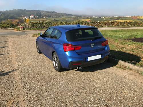

Siehe Anhang: ist das ein akzeptabler Farbunterschied für eine Unfallreparatur mit einem merkantilen Wertverlust von 150 EUR?

Also bitte... wenn das in echt annähernd so aussieht, wie auf den Bildern, würde ich mich da absolut nicht damit zufrieden geben...

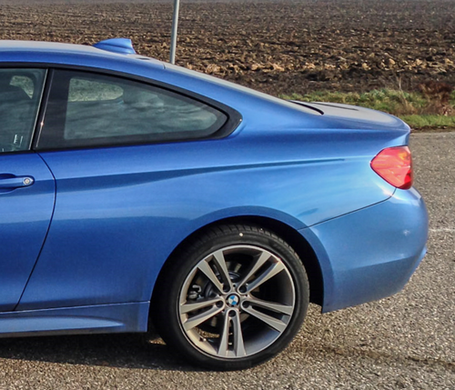

Anbei mal zwei Bilder (kein 1er), die mich ziemlich sicher machen, dass die Reflexion bei Estoril eine Rolle spielt. Das bedeutet natürlich nicht, dass es on top nicht auch noch Farbunterschiede geben könnte.

@Jens Zerl schrieb am 6. August 2017 um 18:01:47 Uhr:
Klar, sagte ich doch ... Estorilblau ist eine Metallic-Lackierung, die abhängig vom Lichteinfall die Farbnuance deutlich verändern kann. Ich hatte über 4 Jahre lang einen estorilblauen F20 - ich weiß wovon ich rede. Die Lackierung ist absolut spitze, und ein guter Lackierer bekommt eine Nachlackierung auch so hin, dass man keine Unterschiede mehr sieht. Da hätte ich bei Valencia Orange mehr Bauchweh ...

So, muss mich jetzt nochmal hier melden. Obwohl ich den Farbunterschied direkt reklamieren wollte, bekam ich erst zwei Wochen nach der Reparaturfertigstellung einen Termin, weil die Niederlassung wegen Urlaub knapp besetzt war. Ich habe dem Service Berater das Fahrzeug gezeigt und er erkannte ohne große Umschweife an, dass die Farbe nicht stimmt. Ein hinzugezogener Werkstatt-Mitarbeiter bestätigte ihm gegenüber auch nur kurz "ja, ist zu dunkel".
Man sagte mir dann, dass man dass Fahrzeug einem Lack-Spezialisten aus München zeigen wolle, dieser aber nicht oft vor Ort sei, so dass es ein wenig dauern könne, man sich aber bei mir melden werde. Ich willigte ein.

Nochmal Rückmeldung: Der Stoßfänger wurde nochmal neu lackiert, angeblich mit einem helleren Estoril-Ton, der direkt von BMW fertig angeliefert wurde. Der Farbton stimmt jetzt, ob die Helligkeit zu 100% exakt die selbe ist, ist schwer zu sagen, wegen der Kante. Ich bin aber jetzt zufrieden.
