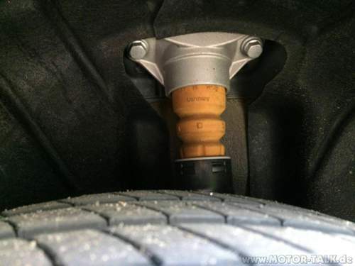

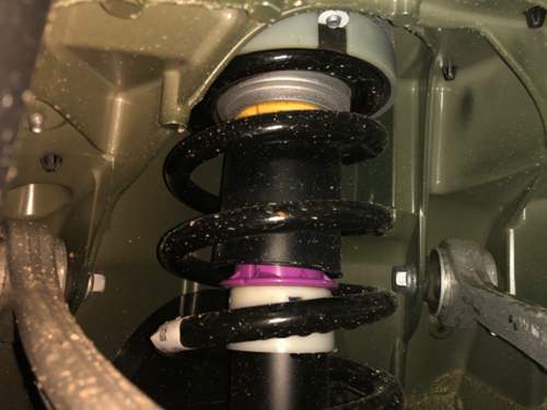

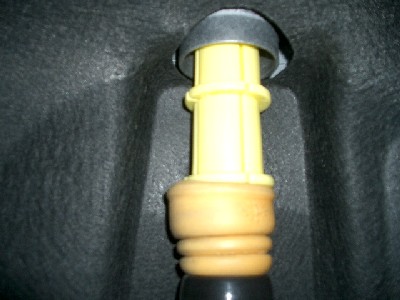

Hallo zusammen, habe gesehen dass in meinem A4 farbige Teile in der Federung sind. Siehe Fotos anbei - ist das normal oder hat der Händler eine Transportsicherung dran gelassen?

Das ist die Transportsicherung. Super Leistung vom ausliefernden Händler. Hoppelt bestimmt schön 🙂

bei dem würde ich mal mit einer extra Story aufschlagen... bin gestern bei einer Bodenwelle fast ins Schleudern geraten... habe das Gefühl mit dem Fahrwerk stimmt etwas nicht... habe da geschaut und Fotos von so seltsamen Klötzen um die Dämpfer gemacht...
Auf die Antwort bin ich gespannt! Absolut fahrlässiges Verhalten wofür Köpfe rollen können. Der Anschlagpuffer hat auch schon ordentlich gelitten und müsste eigentlich schon gewechselt werden.
Das ist ja wirklich unglaublich! Sehe ich es richtig dass diese Transportsicherung nur an der Vorderachse drin ist (erstes Bild)?
Kann man diese Teile selbst entfernen?
sieht aus wie an beiden Achsen... selbst würde ich da nichts entfernen. Das lass mal den Händler machen. Wenn das erste Bild von der VA ist, ist der Puffer auf jeden Fall platt

Bei mir war nach Auslieferung zwar keine Transportsicherung mehr vorhanden, dafür hoppelte der Puffer hinten rechts aber einfach so mit lautem Poltern auf und ab. Man hatte "vergessen", den Puffer oben einzuführen. Audi scheint das nicht so genau zu nehmen mit der Checkliste vor Kundenauslieferung.

Selbstverständlich ist es nicht ungefährlich, wenn das Fahrzeug kaum noch Restfederweg hat!

Kurze Rückmeldung- die Teile wurden heute beim Händler problemlos ausgebaut. Hat ca 10 Minuten gedauert!
Erstaunlich ist wirklich wie ruhig der Wagen trotz dieser Transportsicherung gefahren war - jetzt nachdem sie weg sind, natürlich nochmal deutlich komfortabler:-)
