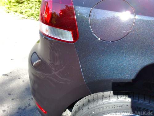

Lackierte Kunstoffteile sehen bei einem bestimmten Blickwinkel immer anders aus. Liegt an den beigemischten Weichmachern im Lack. Bei DBP-Lack sieht man es besonders stark. Schau mal meinen an (incl. Tankdeckel).
Gruß Baerenvater

Das liegt daran, dass die Stoßstangen sowohl vorne als auch hinten nicht mitlackiert, sondern zugeliefert und somit gesondert lackiert an die fertig lackierte Karosserie verbaut werden.
Das ist bei allen Farben so und sogar auch bei anderen Herstellern.
Besonders auffällig ist es bei knalligen Farben. Geh mal über größere Parkplätze und schau dir die Stoßstangen bei gutem Wetter an.
Gruß Baerenvater
@Baerenvater:
Ich habe auch DBP. Bei mir ist der unterschiedliche Perleffekt der Kunststoffteile nicht so ausgeprägt, wie bei Dir.
Ich denke nicht, dass der Effekt am Weichmacher im Lack liegt. Sondern es liegt eher daran, dass die Kunststoffteile separat lackiert werden und dass sich dadurch beim Farbauftrag die Metallicflakes im Lack anders ausrichten. Daher reflektieren sie das Licht anders als der Rest der Karosserie, was wiederum bei Perleffektlacken dann besonders auffällt. Daher ist es auch besonders schwierig Teile mit Perleffektlacken nachzulackieren, da man die ursprüngliche Ausrichtung der Metallicflakes im Originallack NIE wieder so hinbekommt.
So hab ichs mal erklärt bekommen!! 😉
Gruß Baerenvater
HAst Du das mal reklamiert? Das sieht ja ätzend aus 😰

Wahnsinn! Bei Bärenvater sieht das ja richtig heftig aus, also soo schlimm hab ich das nicht!
Dennoch geh ich damit zu VW und werde es beanstanden, mal sehen was die mir dazu sagen.
@Baerenvater
Das ist nicht normal. Sorry aber gehe am besten gleich zu VW. Der Farbunterschied ist eindeutig zu heftig und nicht normal für die Farbe.
