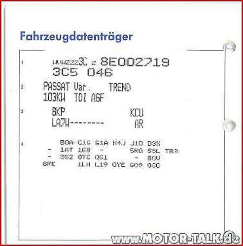

krame diesen Thread nochmals raus, weil ich von meinem Schlechtwegefahrwerk weg will und ein Standard oder Sportline/R-line Fahrwerk einbauen möchte.
Leider ist in der Auflistung nur der Vergleich zum Standardfahwerk gegeben (VA), auf Seite 1, oder ich bin zu blöd um das mit diesen Gewichtsbereichen zu verstehen.
Hoffe mir kann hier geholfen werden.
Also momentan verbaut ist das Schlechtwegefahrwerk mit 0YE (Gewichtsbereich 5) für Hinten und für Vorne L19 (Federbereich 19)
Wenn mir jetzt jemand die passenden Farbcodes für Standard und Sport-, R-Line Federn nennen könnte und für die HA evtl. 1 bis 2 Gewichtsbereiche höher da ich nachträglich eine AHK angebaut habe, wäre ich sehr dankbar.
L19 bist du dir da sicher,du hast doch einen Passat und keinen Panzer.0YE wäre blau-lila-3xgelb beim Sportfahrwerk wie meiner, ich habe vorne aber L11 also orange-blau-grün.Mein Passat ist ein Kombi 2,0TDI ohne Standh.und ohne Automatikg.
Bin mir ziemlich sicher, lasse mich aber auch gerne eines besseren belehren.
Habe die erste Seite vom Serviceheft als Bild mitangehangen
Vielleicht sind beim Schlechtwegefahrwerk ja diese Kombinationen (Lxx) Höher als bei den anderen Fahrwerkstypen?!
Ich Fahre einen Kombi 2,0TDI mit Standheizung, manueller Klimaanlage, Automatikgetriebe und einer verstärkten Lichtmaschine, dass müssten die schwersten verbauten Gegenstände sein.
1-seite-serviceheft
Hallo Spikekeller, vielen Dank, dass du dich ein wenig mit den Gegebenheiten Auseinandergesetzt hast, aber wie der Fragesteller sagte, er habe das Schlechtwegefahrwerkt, also Fahrwerkstyp G04 oder G09, hier wird der Gewichtsbereich L19 verbaut und dieser ist entgegen deiner anscheinend nicht von viel Fachkenntnnis geprägten Vermutung lediglich von 796-835Kg auf der VA, also relativ Wenig Panzer. L19 ist für das Sportfahrwerkt der Zwitter zwischen L11 und L12. Übscherneidet sich.
L11: 791-825, L12: 826-865, Was du haben willst: Deine Entscheidung, ich hätte wahrscheinlich den niedrigen bereich genommen, oder den Wagen mal mit der VA auf ne Fahrzeugwaage geschoben.
HA: 1JB+0YE (oder 1LH+0YE, ändert den Bereich aber nicht..) müsstest du haben, die entspräche einen Gewichtebrecih von 641-699Kg, auf Sportfahrwerk wäre das 1JC+0YE (647-677Kg) -> Spikekeller hat Recht, wäre die 3C0 511 115 AR
Sorry, für den Fall, dass es oben wie ein Angriff wirken sollte, nein, soll es von meiner Seite aus nicht, aber mit einer der Gründe warum ich mich hier zurückgezogen habe ist halt, das man hier mit einigen Leuten vor einer Weißen Wand stehen kann und die einem Krampfhaft glaubhaft machen wollen, dass diese Wand Grün sei. Hab ich relativ wenig Bock drauf und schmier den Leuten kein Honig mehr ums Maul um Ihnen ihren Fehler Langsam klar zu machen. Nichts für ungut.
Na das sind doch mal klare deutliche Antworten, jetzt weiß ich endlich welche Farbkombinationen ich brauche.
Ich DANKE "Spikekeller" und "Masterb2k" für die erklärenden Worte.
