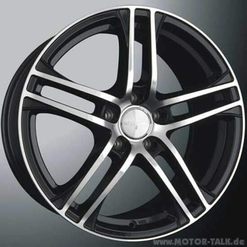

Schöne Sammlung hier, aber ich vermisse ein paar Angaben zu 19"ern. Was ich so durch die Bank gelesen habe, fahren manche auch mit 8x19 ET 35 mit 235x35/19 oder 8.5x19 ET 38 mit 235x35/19 (auf R36). Es gibt auch welche mit 20"ern, aber da wird es mit dem Lastindex der Reifen schwierig (soweit ich es verstanden habe). 235x30/20 gibt es nicht mit 91er Lastindex und das reicht für den R36 nicht.

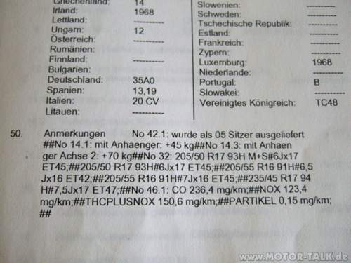

Stehe gerade etwas ungläubig vor meinem Auto. Brauche nach diesem Winter 2 neue Winterreifen. Habe dieses "Problem" so noch nie gehabt...bisher war durch die COC Papiere oder Fahrzeugschein immer alles eindeutig zu klären.
Momentan sind als Winterreifen auf Stahlfelge ( 6,5x16 ET42 ) 205/55/R16 94H montiert. Problem ist, diesen Traglastindex kann ich nirgendwo finden...weder in den COC Papieren, noch im Fahrzeugschein ( logisch, da steht ja nur noch die kleinste Größe ).
In meinen COCO Papieren steht nur die Größe 205/55/R16 mit Index 91H...ich weiß, dass 94 Höher ist. So weit kein Problem.
Darf ich die 91H denn fahren...die stehen wohl gemerkt nicht als M+S dort beschrieben. 91H sind einfach leichter zu finden. Auch hier nicht falsch verstehen...ich möchte nicht am falschen Ende sparen...wenn 94H drauf MUSS, dann kommt 94H drauf.
Weiteres "Problem" sind meine Sommerreifen...die sind montiert auf original Milwaukee Felgen und haben die Größe 215 ( 16 Zoll ) irgendwas ( kann leider nicht nachschauen, da die Reifen bei meinen Eltern im Keller liegen )...diese Reifengröße ist nirgendwo vermerkt...weder in den COC Papieren noch im Fahrzeugschein.
Muss ich da jetzt irgendwie tätig werden oder ist das ganze legal.
Das Fahrzeug wurde so von mir gekauft...es war vorher ein Firmenwagen...alle Wartungen wurde bei VW ausgeführt und auch die Reifen wurden nachweislich immer über VW bezogen.
Es handelt sich um einen 2.0TDI BlueMotion 110PS...MJ2010
Ich häng das Foto von meinen COC Papieren mal an...hoffe Ihr könnt mir helfen.

Hallo !
diese fahre ich im Sommer...
Kennzeichnungen
KBA-Nummer 47964
Herstellerzeichen wheelworld
Radtyp und Ausführung WH10-85019
Radgröße 8,5Jx19H2
Einpresstiefe ET 35
Reifen 225/35R19
Felge-2

Also...vielen Dank für Eure Hilfe.
Ich fass das mal zusammen...das Thema ist mir zu suspekt.
Ich darf die 205/55/R16 in 91H fahren??!!
Und mit den Original Milwaukee und den 215/55/R16 würde ich auch keine Probleme bekommen obwohl diese Reifengröße nicht in meinen COC Papieren steht?
