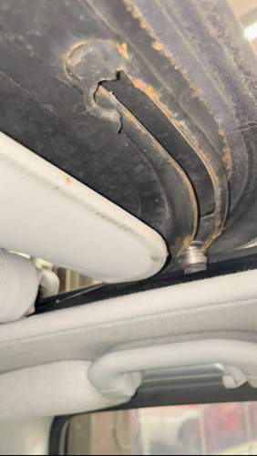

Bekommt man hier noch Hilfe?
Unser Faltdach geht auch nicht mehr weiter.
Der Motor läuft an, das Dach bewegt sich minimal und bleibt stehen. Dann gehts nur noch wieder den halben cm zurück. Aber es geht nicht auf.
Motor hatte ich schon draußen. Zahnräder sehen gut aus, aber ich bekomme da Dach nicht auf.

Im übrigen hab ich heute mein Dach doch auf bekommen. Der Motor hat ja direkt immer abgeschaltet, nachdem ich gefühlt 100 mal es versucht habe, ging es doch wieder auf.
Ich denke der Motor hat es in der Kurve nicht geschafft einen Wiederstand zu überbrücken der durch den Gammel da entstanden ist. Irgendwann muss sich dann was gelöst haben.
Das hab ich jetzt sauber gemacht, entrostet und etwas gefettet.
Jetzt läuft wieder alles.
Dbac80ac-5203-40f7-ab6b-873f93bb7dbb
Gut !! und, mit was hast du es gefettet ?
Das VW Fett hatte ich jetzt nicht hier. Ich hab hier noch eine Grafitpaste hier gehabt. Die ist temperaturbeständig, da brauch ich keine Angst haben das die sich verflüssigt wenn mal Sonne auf das Dach knallt. Ich denke das sollte reichen, ich weiß ja jetzt wohin ich ab und an gucken muss
