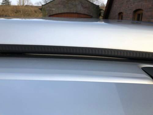

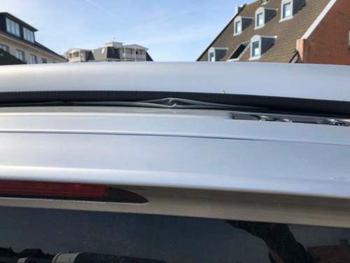

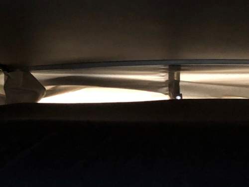

Ich muss als Update nun mal den alten Sachstand zum Halteband herauskramen!
Am vergangenen Wochenende traf ich eine Dame mit MP aus Berlin (wir standen zufällig nebeneinander auf dem CP in SPO), welche mich u. a. auf die bei ihren MP bestehende Problematik des hinteren Austretens vom Dachstoff ansprach. Ich erzählte von der Nachrüstlösung des Haltebands... - Sie kannte es und hatte das Problem allerdings auch noch nach der Haltebandeinrüstung; nun wartet Sie auf den Austausch des Belags 8-)!!!
Ich dachte bis dahin, dass unser MP zum Glück dieses Problem noch nicht hatte und wartete ja auch immernoch auf eine Nachrüstung - dann sah ich... Bild 1.
Den Termin für die Nachrüstung hatte ich bereits für diese Woche (mit der aktuellen Rückrufaktion) gemacht. Was soll ich sagen: auch mit Halteband wölbt sich der Stoff weiterhin nach außen (und ich habe immer nur bei offener Schiebetür das Dach geschlossen!!! (Bilder 2 und 3))
Die Bilder (und ein Video) befinden sich nun auf dem Weg zum Vreundlichen mit der Bitte um Klärung bzw. Weiterleitung an MB! Mal sehen was passiert... Bei Interesse berichte ich wieder :-)
PS: Lösungsidee: befände man sich außerhalb der Gewährleistung, dann müsste/könnte man, damit man weiterhin auf keine Fremdhilfe angewiesen wäre, im hinteren Faltbelag (heißt das nicht eigentlich Faltenbalg?) Ösen einnähen, diese mit einem dünnen Tampen (also Seil ;-)) verbinden und während des Schließens nach vorn ziehen... Aber will man das??? Habt ihr andere Ideen?

Man kann das Band problemlos versetzen und straffer spannen. Habe ich gleich gemacht, so ist dann alles gut. 🙂
Mercedes spielt immer das gleiche Spiel. Anwendungsfehler. Verweis auf Gebrauchsanweisung. Sorgfältig Prüfen das der Stoff unter das Dach kommt.
Abhilfe in Form von nächträglichen Einbau des Bandes bisher nicht angeboten.
Auch keine eine Info das es eine Abhilfeanleitung ab Werk oder Westphalia gibt.
Nur laxe Ansage. Wir sind eine Werkstatt und keine Näherrei ....

bei mir wurde das Band nachgebessert.
allerdings bin ich mit der Lösung nicht zufrieden.
es scheuert hinten weiterhin unter der Kante.
weiß jemand ob in der Zwischenzeit ein neuer Faltbelag verwendet wird?
