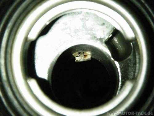

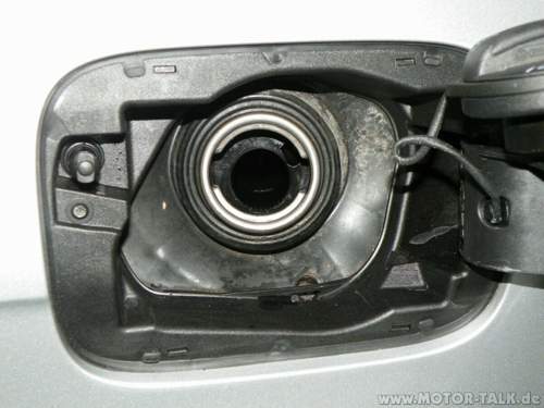

Ich habe neulich auch den kpl. Einsatz neu bekommen wegen spor. Fehler des Schlosses und heute fielen mir diese Kontakte auf (s. Foto). Bin aber nicht sicher, ob die vorher schon vorhanden waren, ich bilde mir ein, dass ich nur diesen "Pin" zum Entlüften links im Stutzen hatte, den ich jetzt nicht mehr habe... 😕
Dscf2151
Dscf2154

@bauks:
ich hab' auch diese Klammer dort (10/08), ich denke also nix neues... ich denke mal das Ding ist zum statischen entladen da...
Bereits ab Modeljahr 2010 sool eine Fehlbetankung ausgeschlossen sein.
So steht es im Prospekt.
Habe ich aber nur gelesen ,da mein Neuer erst ab 06/10 am Start ist.

erst seit MJ2011 gibt es eine Klappe im Tankstutzen, die das verhindern soll...
