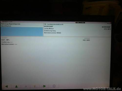

Hallo Leute
Könnt ihr mir bei de rBestimmung der richtigen Teilenumer helfen.
Ich haben einen Avant, mit MUFU Lenkrad, grißes FIS, navi, abblendenden Innenspiegel BJ 04/08;
Nun hab ich gesehen ich müßte den Hebel mit der Endung BF oder BJ haben, abhängig davon ob ich die Check Control habe oder nicht; Woran erkenne ich das am schnellsten?
Aber laut Preisliste haben doch alles die Check Control, oder hab ich da etwas falsch verstanden?? 😕
Anbei noch ein Foto vom Steuergerät, das sollte sich auf GRA codieren lassen?
danke schon mal!!
2012-01-27-18-56-121
ja, das Stg lässt sich auf GRA codieren...
BF is' ohne FIS (Wippe fehlt)
