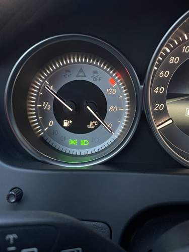

Kurz zum Fahrzeug, es ist ein Mercedes W204 Mopf Bj 12.12. Es ist ein Diesel c 250 cdi und hat 143000 km gelaufen. Bin sehr zufrieden damit.
Das Problem. (Welches irgendwann letztes Jahr auftrat und mir erst nicht aufgefallen war).
Wenn das Licht angeht, egal ob Auto oder Manuell, wird im Kombiinstrument das grüne Standlichtsymbol alleine angezeigt. Schalte ich nun das Fernlicht dazu, leuchtet zusätzlich die Grüne Lampe für Status "Licht an" mit. Nicht der Status Fernlicht blau. Die blaue Lampe für Fernlichtkontrolle schaltet sich dann ein, wenn ich die Nebelschlussleuchte anschalte. Aussen funktioniert alles normal. Es wird kein Fehler hinterlegt. Irgendwie seltsam.

Stelle doch bitte einmal Fotos mit Beschreibung von den unterschiedlich leuchtenden LED Kontrollleuchten ein.
Vielleicht können dann die User mit einer Mopf erkennen was da faul ist.
Wurde irgendetwas geändert? Z.B. das AMG Menü codiert?
Wurde bei dir mal das Ki getauscht oder nur die Scheiben?
Es gibt nämlich beim Mopf mindestens 2 unterschiedliche Ausführungen. Ich meine, eine Ausführung mit 4 Lichtpictogrammen und eine Ausführung mit 5. Und die sind auch an unterschiedlichen Stellen angeordnet. Für mich hört sich das fast so an, als ob das Pictogramm auf der Scheibe nicht mit der Beleuchtung im KI übereinstimmt.

Sehe ich auch so. Deshalb wären vorerst die Fotos wichtig.
Wäre mal interessant da die tieferen Fahrzeugdaten auszulesen, ob der km-Stand plausibel ist, nicht das mit oder durch einen KI-Tausch da manipuliert wurde. Leider fehlt die Angabe ob das Fzg gebraucht oder als Neuwagen gekauft wurde, daher bot sich das Gedankenspiel mit an.
@weimaz Hast Du das AMG Menü? Wenn ist da scheinbar etwas falsch codiert worden.
Wenn nein hake mal nach ob der Tacho mal getauscht wurde.
Hier mal die 2 unterschiedlichen Ausführungen. Das geschilderte Fehlerbild müsste damit hinkommen, wenn man die Pictogramme vergleicht, was wie und wo leuchtet.

Ich kann mich nicht mehr 100% erinnern, wie das war. Ich meine, Modelljahr 12 hatte eine andere Anordnung als 13 und aufwärts. Irgendwann ist die Funktion der separat zuschaltbaren Nebelscheinwerfer weggefallen, mit Zuschalten Nebelschlussleuchte wurden die Nebler vorne dann automatisch aktiviert. Folglich hat sich auch die Anordnung der Pictogramme geändert. Irgend sowas in der Richtung war da...

Hier ist wohl das Beste Foto wie es aussieht von heut morgen.
