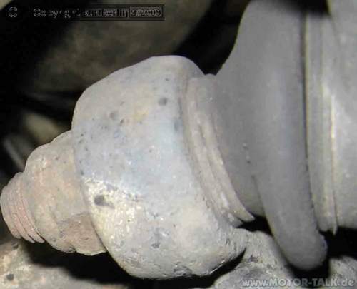

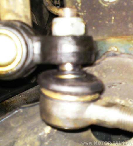

So bin gerade in der Werkstatt.Wie weit müssen den die Koni in die Buchse des querlenkers? Muss der Konus komplett drin sein?Es geht übrigens um die Spurstangen und nicht um die Querlenker.Die Frauen immer....Wäre schön wenn da jemand ganz schnell was sagen könnte!!!
Die Koni der Spurstangenköpfe schauen noch ca.4-5mm raus und sind aber fest!
Das ist eigentlich nicht normal.
Der Konus geht ziemlich ganz rein und die Manschette des Kugelkopf´s liegt am Lenkhebel an.
Befestigung-spurstangenkopf

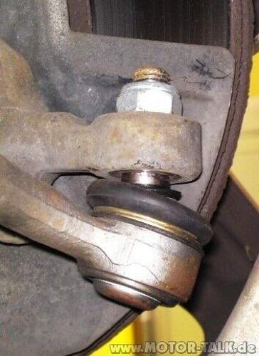

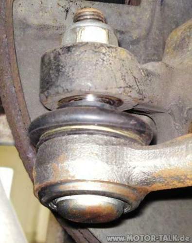

So des Rätsels Lösung ist gefunden. Bei der Sammelbestellung der Spurstangen und der Radlager ist mir irgendwie ein Fehler unterlaufen. Aus diesem Grunde hab ich da jetzt Spurstangen vom Omega A / Senator B drin.Da ist fast alles gleich.Sie sind nur anders gekröpft.....und der Konus passt nicht ganz wie festgestellt
Spustangenkopf links
Spurstangenkopf rechts
Dsc00668
Na dann, auf ein Neues. 🙄
Dann wirds ja nicht zu teuer. Neue Sp.St.-Köpfe geholt, einbauen und Spur einstellen lassen. Je nachdem wo du die Köpfe holst, und du die Köpfe selber wechselst, sollte alles zusammen ein Hunderter sein.
